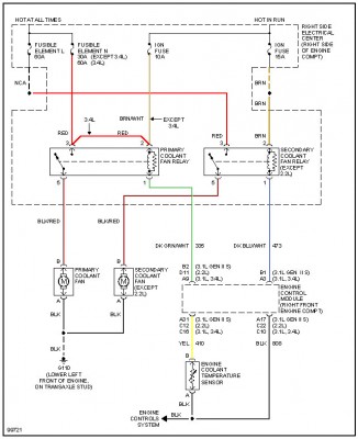

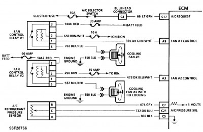

Я тоже так думаю. Вот схемы:
cooling.jpg [ 96.41 КБ | Просмотров: 3226 ]
cooling2.jpg [ 156.45 КБ | Просмотров: 3226 ]
А управляет вентиляторами Engine Control Module (EMC). Насколько я понял, при 106 градусах должен включаться первый вентилятор, а при 108 градусах второй.

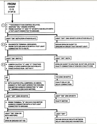

Рекомендуется такая последовательность поиска неисправности, но это если вентиляторы не работают:
cooling3.jpg [ 126.19 КБ | Просмотров: 3226 ]
