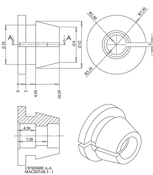

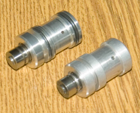

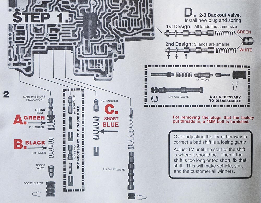

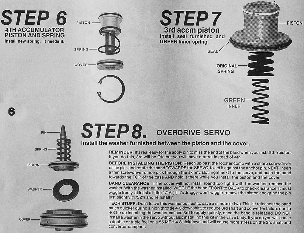

немного сумбурно и не по порядку но надеюсь поможет.

Спасибо, на днях будем пробовать:) Если кому интересно будет, я на драйв2 подробный фотоотчёт сделаю:)
