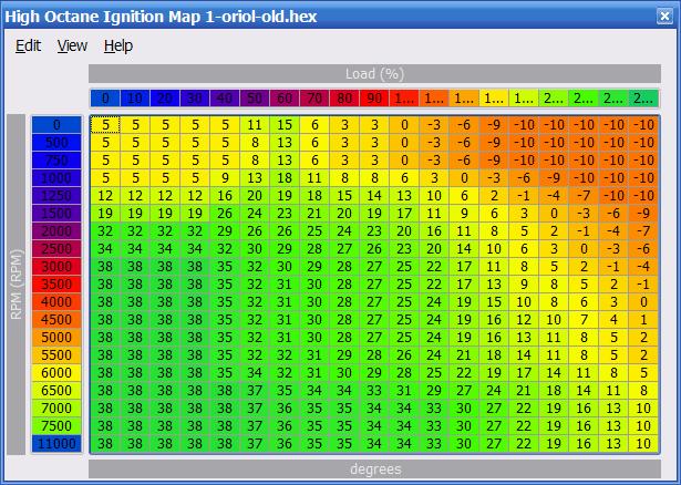

Сообщения: 1926
Авто: seville '99
OneShot, а нагрузка на двигатель где? Нужен не график, а карта. Три измерения - обороты, нагрузка и УОЗ.
Вот первое что нагуглилось. Мотор, правда, с наддувом похоже, так что смотрите только до нагрузки в 100%
ignition.JPG [ 90.22 КБ | Просмотров: 3103 ]
