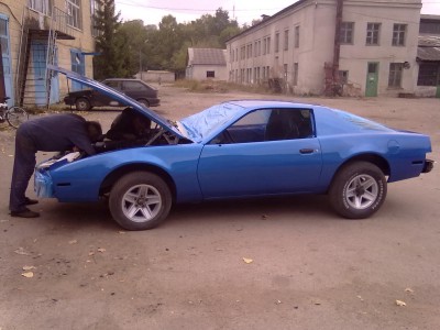

вчора був день переговорів з маляром і в результаті після обіду я вже привіз нову фарбу, під вечір машина була перетерта і перед 2-ю ночі вже свіжопомальована.
фарба, як і прогнозувалось, за рахунок майстра.
Фарбу взяв знов PPG а от лак вирішили Chameleon і, як показала практика, переплачувати нема змісту. Маляр підтвердив свої слова не вперше. Може тільки в нас таке але чув масу відгуків про дорогі матеріали і їх різницю між дешевшими.
Paintjob суперовий, немає "кирзи", полірнеться за деякий час просто "навідчіп", для галочки.
Сьогодні поставив дверні ручки і замки (перебрані попередньо), підключили майже всю підкапотну проводку.
Всі підозрілі місця, а також внутрішні порожнини дверей і задні арки в салоні полив канадським RustStop. Це такий консервант для техніки, дуже текучий, не висихає близько 2 років, на дотик як масло моторне, тільки рідкий як вода. Знайшов в Харкові - єдиний представник. По задуму цей матеріал кладеться навіть прямо на іржу, не зачищену попередньо і гальмує процес корозії. Чудово розчиняється в воді (провіряв) і прекрасно розтікається по поверхні. Крапля діаметром 1 см через тиждень сама виростає до 10 см. Не реклама.
Виникло запитання: в проводці є фішка, ідентична тим, які йдуть на форсунки, форсунок 6 а фішок 7! Куди приткнути сьому? Не знайшов її місця...
На фото колір машини надто блідий (телефоном клацав), в реалі - насичений, чимось схожий до синьої полоси вверху вікна Windows.

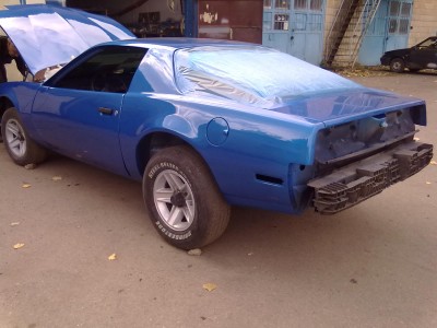

цвет и покраска :so_happy: круто.
У твоей машины чтото сильно жопа торчит. Есть подозрение что колхозные пружины. Если да то вот есть в продаже родные

у мене весь кузов задертий чомусь. про пружини теж так думав але стоять аналогічні до тих, які на фото. може і колхоз але в посадочних місцях на машині як рідні!
тачка довший час стояла розібрана, може вони встигли "розпрямитись", крім того зараз ні салону в ній, ні бензину в баку.
ззаду гума 235\70 але зазор від верху покришки до арки просто гігантський.
п.с. весь кузов задутий бараном, ззовні (де не покрито основним кольором) і зсередини, попередньо зачищений і протравлений. арки повністю (по всій площині) промазані шовним герметиком, оскільки заводське покриття вичистив щоб бачити метал - не міг придумати нічого кращого, щоб витримувало постійне бомбардування камінням з-під коліс.

собери ее, она еще присядет :) Красивый Фаер получится :drinks:
 Заголовок сообщения: Re: 3 gen F-bird
СообщениеДобавлено: 30 сен 2011, 18:41
не, жопа сильно не сядет. у меня на колхоз глаз наметан. Проверь есть ли в узкой части задней пружины стальная проставка. Если есть то убери, её там быть не должно.
я уже на 2х машинах колхоз выявил и уничтожил. На своей и и Каприсе комрада :hahaha:
