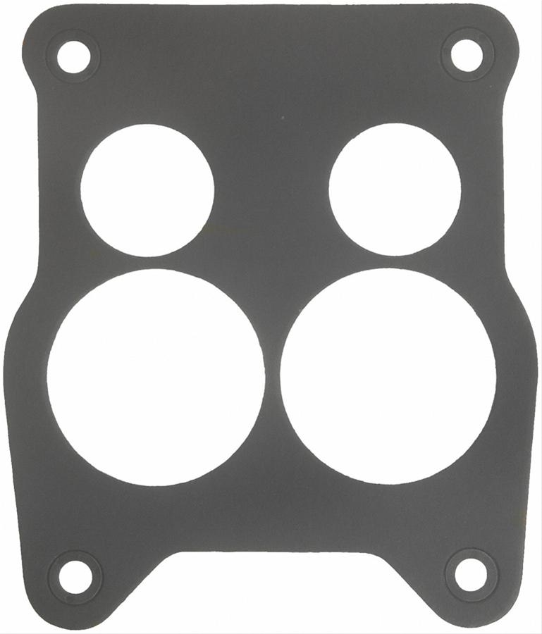

СообщениеДобавлено: 01 сен 2014, 09:09
Sergej писал(а):
EmiteR писал(а):
Подушки купил :) Обновил шапку и первый пост.
Нужен впуск карбовый :(
меняю на впуск TBI
Проверь какое посадочное место, если с двумя отверстиями, то это ему не подходит. Нужно под 4х-камерный карб.
Вот такой. Square Bore.
2.jpg [ 29.05 КБ | Просмотров: 3294 ]
Либо такой. Spread Bore. Но под него нужен переходник на Square Bore потому что все современные карбюраторы, которые сейчас выпускаются - Square Bore (4 одинаковых отверстия).
1.jpg [ 106.98 КБ | Просмотров: 3294 ]
Нормальный новый впуск weiand street warrior, edelbrock performer EPS, holley street dominator (или бюджетный professional products cyclone) не требующий переходника стоит от 140$ и с ним мощность больше чем в стоке. Переходник стоит около 20$
Все остальные это устравший кал.
