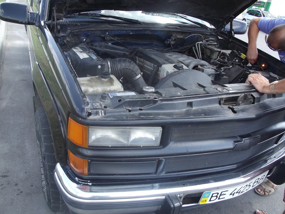

Умудрились впихнуть на субур три литра дизель.
Расход не может не радовать-12-15 литров=))))
Против родных 21-30....
Это что-то...
Если кому интересно-могу помочь

Мне более интересно, что случилось при этом с его ходовыми качествами?

Ты ещё расскажи что коробку поставили мерсовскую ,всё это интересно .И я даже вполне поверю что мотор будет ходить по трассе ,по городу .Без нагрузки , потому что у родного 6,2 всего то 130примерно лошадей .А вот сколько будет ходить автомат мерсовский под весом 3т .Если будет выхаживать хотя бы 100 ткм .Я к тебе приеду и поставлю дизель :crazy: .Опять же интересует стоимость свапа включая мотор , его капремонт сразу и коробка .Давай ,не стесняйся :drinks: А то расход в 15 литров , а через 10ткм капремонт силового агрегата меня мало радует .

Это не я , это если не ошибаюсь ребята с Херсона или Николаева .Кстати , Линкольн бегает ?Мотор с коробкой поставил уже с более нового 91г или так и тулишь с Тоёты ?

Я у него коробку покупал на Линкольн .И всю эту историю знаю давно .Жду пока он 100тыс на субуре наездит :stars: .Потому что коробка которую купил была убита в хлам , а мотор который парень из симферополя забрал тоже не едет .Хотя нечего сказать цены были на агрегаты недорогие

денег собираю на донора. :)
На Линке не сильно разгуляешься под капотом в связи с малым подкапотным(((((
Коробка действительно от мэрса
А насчет 3 т.
Во-первых 2.7,а во-вторых очкатый 2.2 весит-разница в 0.5т не существенна.
МОтору и коробу ничего не делали(единственное пересыпали в корпус коробки от гелика,что бы жестко соеденить с раздаткой )уже отходила тыщ 25...
ПОка нареканий 0 :so_happy:
