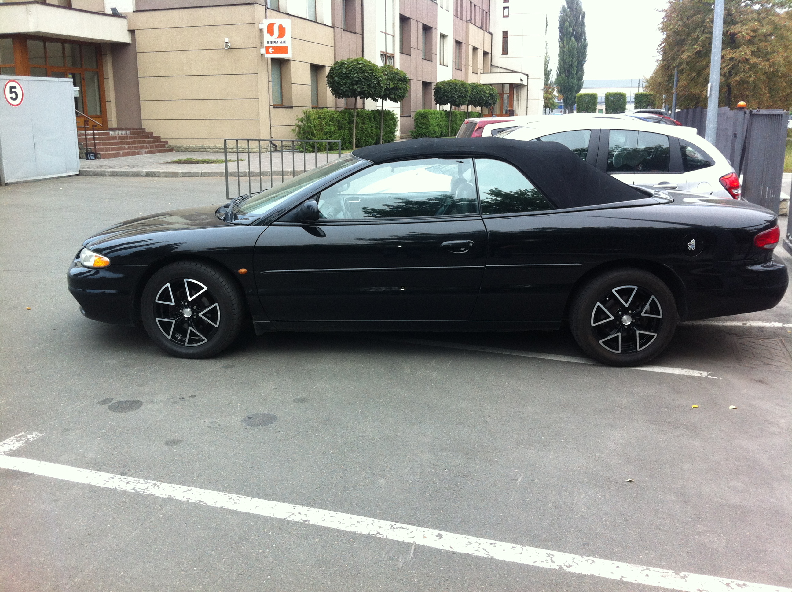

Наконец-то дошли руки заняться многострадальным кабриком.
Вот такое чудище:
IMG_0358.JPG [ 1.94 МБ | Просмотров: 7658 ]
'96 Chrysler Sebring/Stratus Convertible 2.5 V6
На текущий момент проблем валом:
1. Нестабильно работает двигатель
2. Черти-как работает коробка
3. Много вопросов по ходовке
4. Какой из узлов в ближайшее время выйдет из строя - тупо лотерея :facepalm
5. Ткань крыши отказалась дружить с задним стеклом :(
6. Не работает круиз (тут вычислили - оборвана вакуумная трубка)
7. Печка работает ужасно (надо и блок управления смотреть и радиатор печки и термостат поменять и вообще промыть систему охлаждения)
8. Куча мелочей по салону
9. Херова туча мелочей и немелочей, которые всплывут в процессе.
Выходные были потрачены на притаскивание второго двигателя и его разборку. Двиг - митцевский 6G73 2.5 V6 SOHC
Состояние блока предварительно - вери гут. Визуально, цилиндры без повреждений. Окончательный вердикт вынесут чуть позже специалисты. Головы тоже в норме (надо только поменять гидрики, почистить и притереть клапана), но опять же - поедут к более сведущим людям. Беда со вкладышами шатунов - их провернуло (на холодную и почти без масла знатно дали газу). Один аж выдавило сбоку :facepalm . Также, два шатуна болтаются на пальцах. Коренные вкладыши были в норме. Коленвал проверен на биение - его нет :yahoo:.
