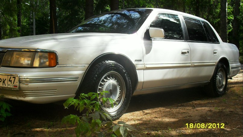

Моё сокровище!
Линк2.jpg [ 97.59 КБ | Просмотров: 7944 ]
Линк1.jpg [ 49.21 КБ | Просмотров: 7944 ]
Линк.jpg [ 94.41 КБ | Просмотров: 7944 ]
