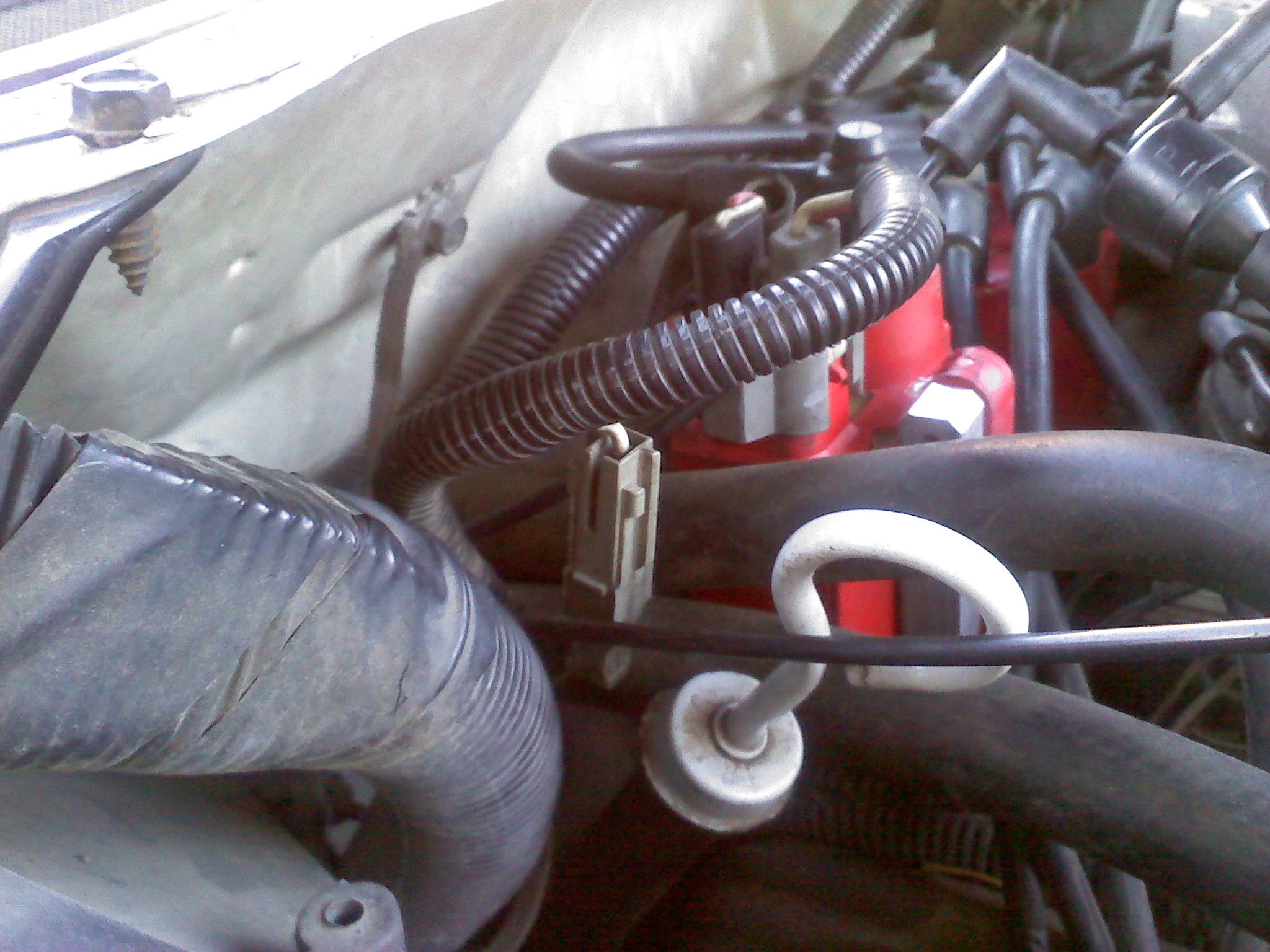

Вот этот разъём возле щупа акпп - это на тахометр. Я все жгуты перелопатил - не нашёл.

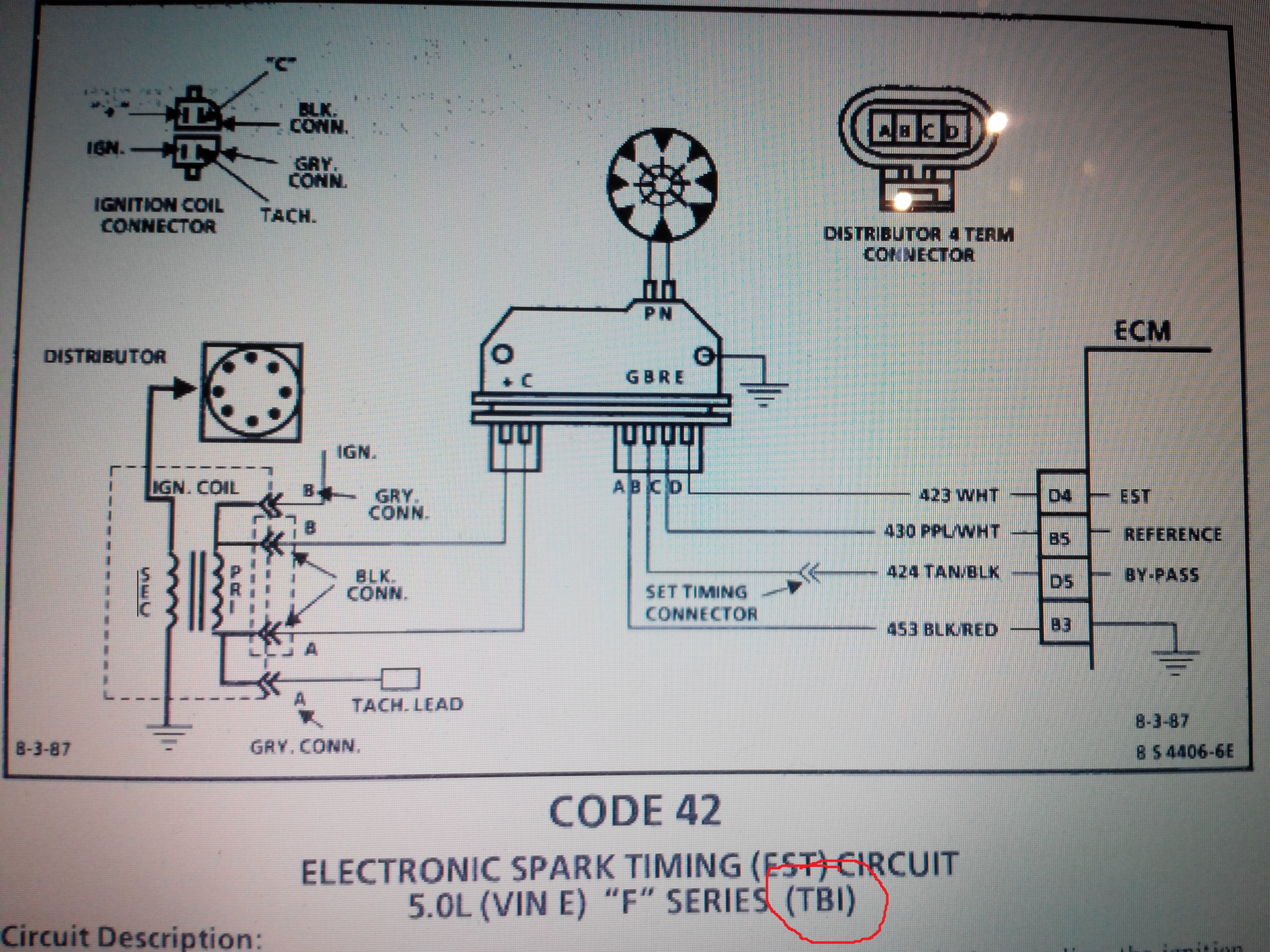

Сделай сам. Set timing connector

Серёжа, сделать это вообще не проблема, но та схема что ты скинул не полная. она на TBI а не на TPI (обвёл красным)

СообщениеДобавлено: 26 окт 2015, 22:28
Комутаторы везде одинаковые, даже на V6

пишет сзади правой головы, разъём один контакт бежево\черный провод
