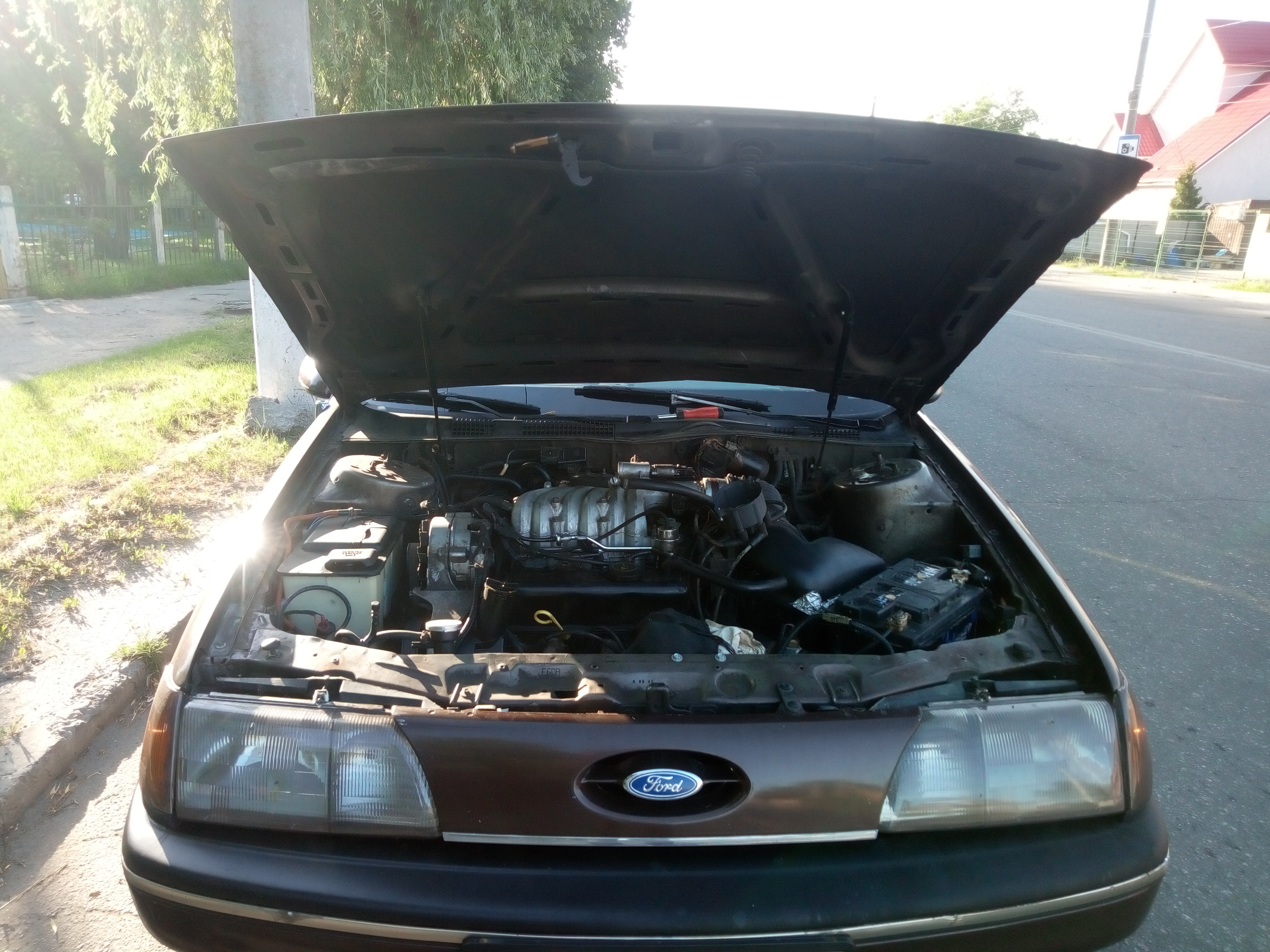

Всем привет. Не долго длилось мое счастье и наслаждение от езды на тарасе . В один прекрасный момент ничего не предвещало беды , я ехал спокойно на работу и тут здрасте Вам. Под капотом как бабахнуло и тарас заглох. Открыл капот первичный осмотр ничего не показал, все было на месте не считая того что гофра слетела с коллектора, одевая ее назад увидел что ее разорвало. Замотал ее изолентой и попробовал завести машину но без результата. Когда снял крышку трамблера увидел что бегунок росплавился и металлические его детальки повредили датчик в трамблере и пропал уголек на крышке (. Купил бу трамблер снятый с рабочей машины, мотор выставил по меткам установил другой трамблер - результат : машина троит, дымит, бензином воняет выхлоп, холостых нет. Снял шланг вакума с коллектора и поставил заглушку, ничего не изменилось. Ребят подскажите пожалуйста что делать?
У меня подозрение, что трамблер все таки выставили не правильно, промахнулись на один зуб.
