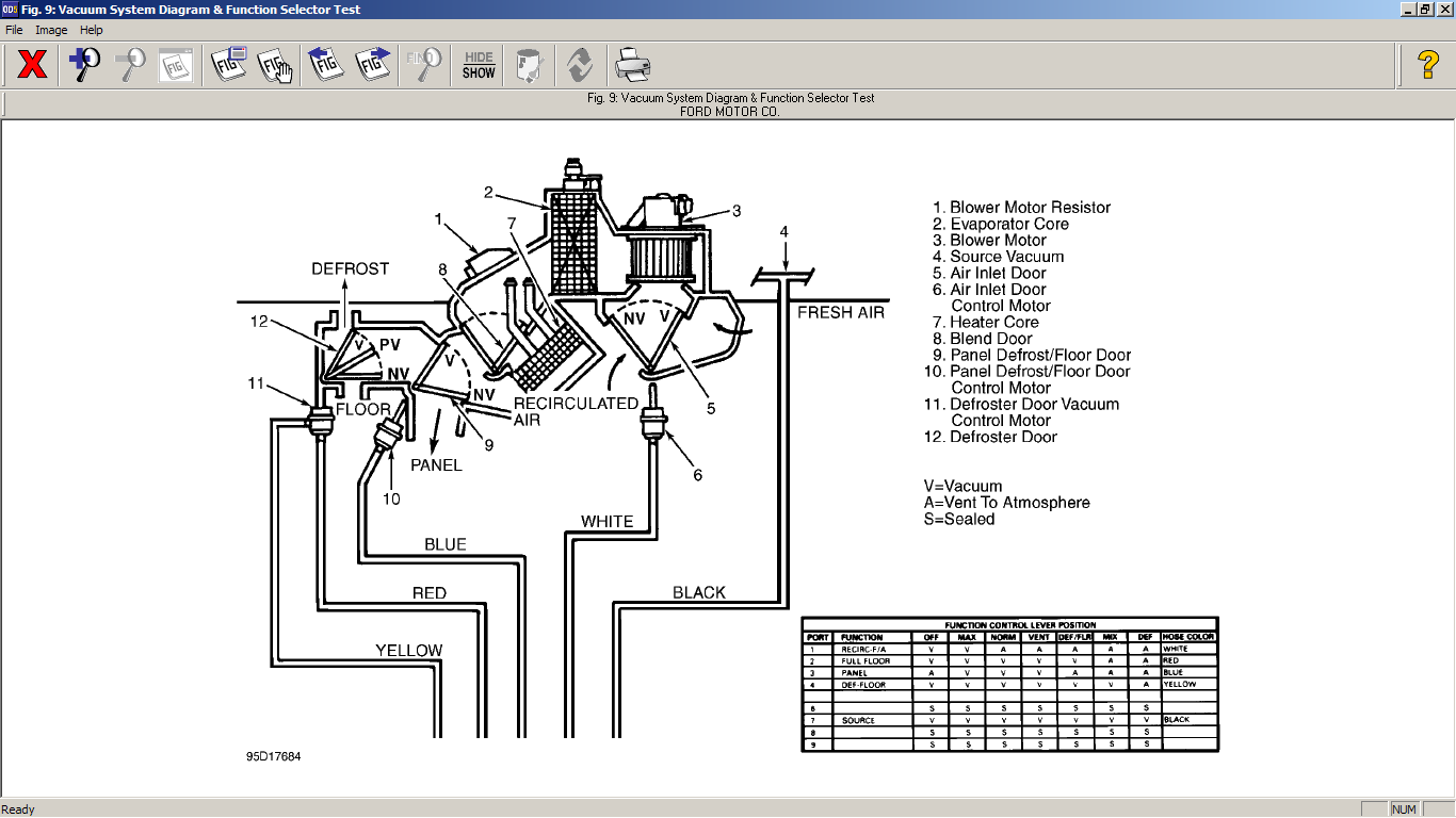

направление обдува работает (ноги-стекло-салон)? если нет-под капотом есть трубочка которая ведет в ресивер вакуума заслонок.у меня она выскочила-вставил-все ОК. потом поменял все трубочки вакуума-от времени все попересыхали.поищу схему на твой форд-если найду-выложу.

вроде нашел
вакуум.png [ 85.22 КБ | Просмотров: 26631 ]
