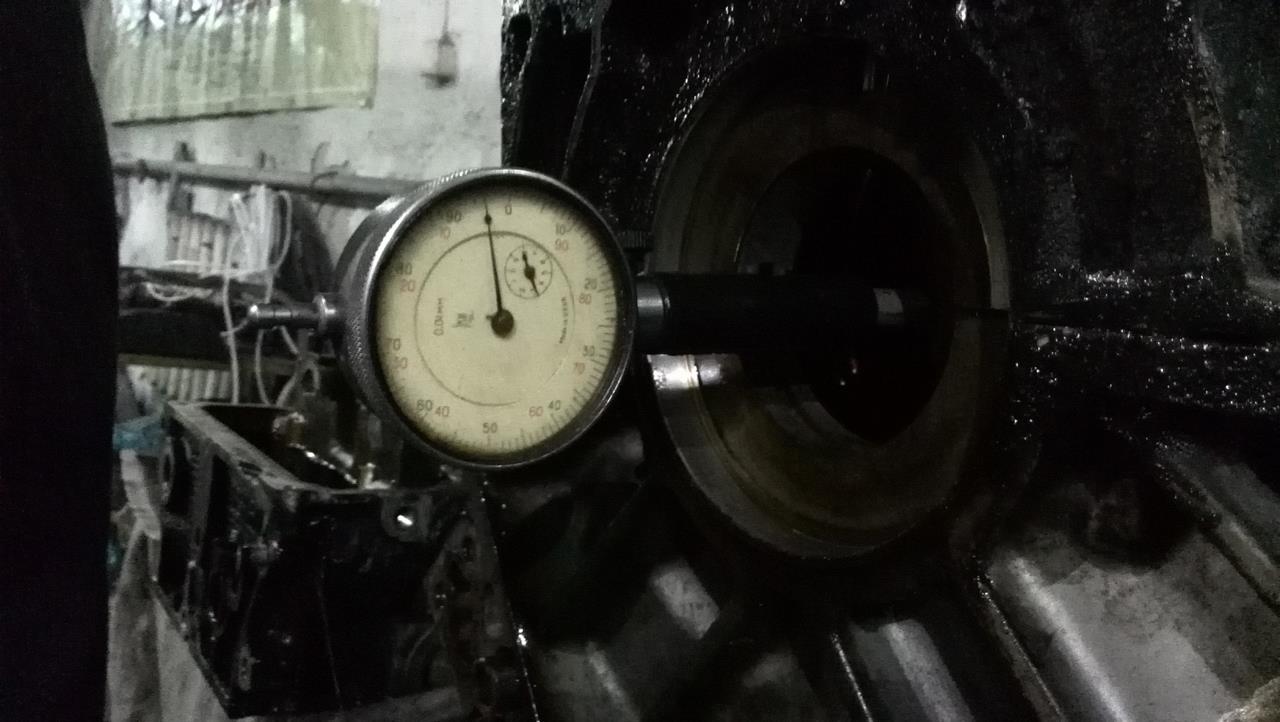

слайды отличные ,главное что он допуски написал .Это для тех кто будет ремонтировать когда то .Допуск по торцевому износу шестерён насоса где ? 0,02-0,05? Допуск по зазору между шестернями в дальнем положении 0,1?
И не увидел как ты мерил не геометрию блока :drinks:

По негеометрии цилиндров фото 13,14,18(остальные не получились,сильно смазаны)
По негеометрии постелей КВ фото 20,21. Соосность постелей КВ уже не было смысла мерять,т.к. постели и так под ремонт... ;)
Торцевой у насоса 0.15 мм.Норма 0.03-0.05 мм.Макс. разбег 0.07 мм.
