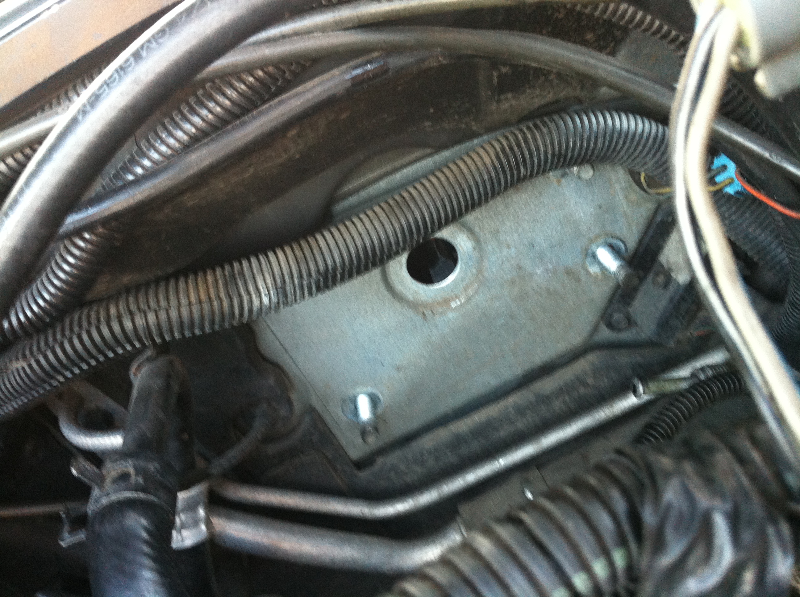

СообщениеДобавлено: 12 апр 2014, 14:36
Установил новый аккумулятор, зарядили как по заводу 1200 psi, переходник переточил из покупного под мою посадку.
Теперь можно нажимать без включения 2-4 раза, при удержании не срабатывает насос. Педаль стала не ватной, плюс прошло "подташнивание" при торможении, то есть при легком нажатии тормоза срабатывали слабо, при усилении - усиление росло не пропорционально и намного быстрее, теперь все равномерно. Насос качает чуть дольше - объемы разные 0,25 и 0,32.

 Заголовок сообщения: Re: Вопрос по електрике (релюхи)
СообщениеДобавлено: 05 авг 2014, 23:16
Не долго музыка играла...
После сборки салона прокатился, почувствовал что с тормозами что то не так, опять педаль ватная, колодки передние горят, задние прихватывают как то поздно. Поставил. Вчера завел, начала валить тормозная жидкость прямо из под крышки бачка, причем с такой силой, тормоза пропали, уровень жидкости упал, давление сразу же падает при нажатии - все симптомы треснутой мембраны.
Сегодня снял все нахер.
