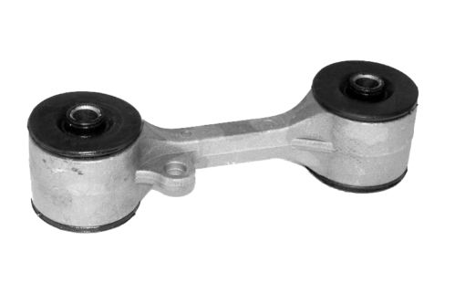

Нужно заменить "косточки". В наличии нету, только под заказ. Штука недорогая, но ждать 2 недели. Да и за две недели я могу и сам привезти... но дело не в этом...Думаю, что обязательно должно что-то подойти от ЗАЗа, ВАЗа, ГАЗа или каких-то грузовиков. Меня бы этот вариант вполне устроил...Может кто-то уже перепресовывал в нее резинки от совковых авто? Как-то не хочется убивать выходной на Перова в поисках подходящей резинки.
Фотка косточки прилагается...

у schurup есть опыт по такой косточке.
 Заголовок сообщения: Re: Ремонт "косточки"
СообщениеДобавлено: 10 окт 2013, 20:30
Могу тебе такую либо подогнать перепресованую но дубовой резиной, либо читай в моей теме делал с жигулевских, ходит будь здоров
СообщениеДобавлено: 10 окт 2013, 21:39
либо если есть деньги вези на реставрацию с/б . думаю такие малыши потянут 200 грн точка .
Здається, eraauto якось писав, що реставрує с/б.

Нет смысла их отдавать на реставрацию - поехать к реставраторам, уговорить их, отдать, потом поехать забрать... я топлива сожгу на 200 гривен и день потеряю в разъездах. Мне 200 гривен они обходятся новые с доставкой из США :)
а что за тема? можно ссылку? Заранее спасибо. У меня есть знакомые самоделкины на СТО, надо им только подсказать, в какую сторону рыть :)
viewtopic.php?f=3&t=2023&start=320
