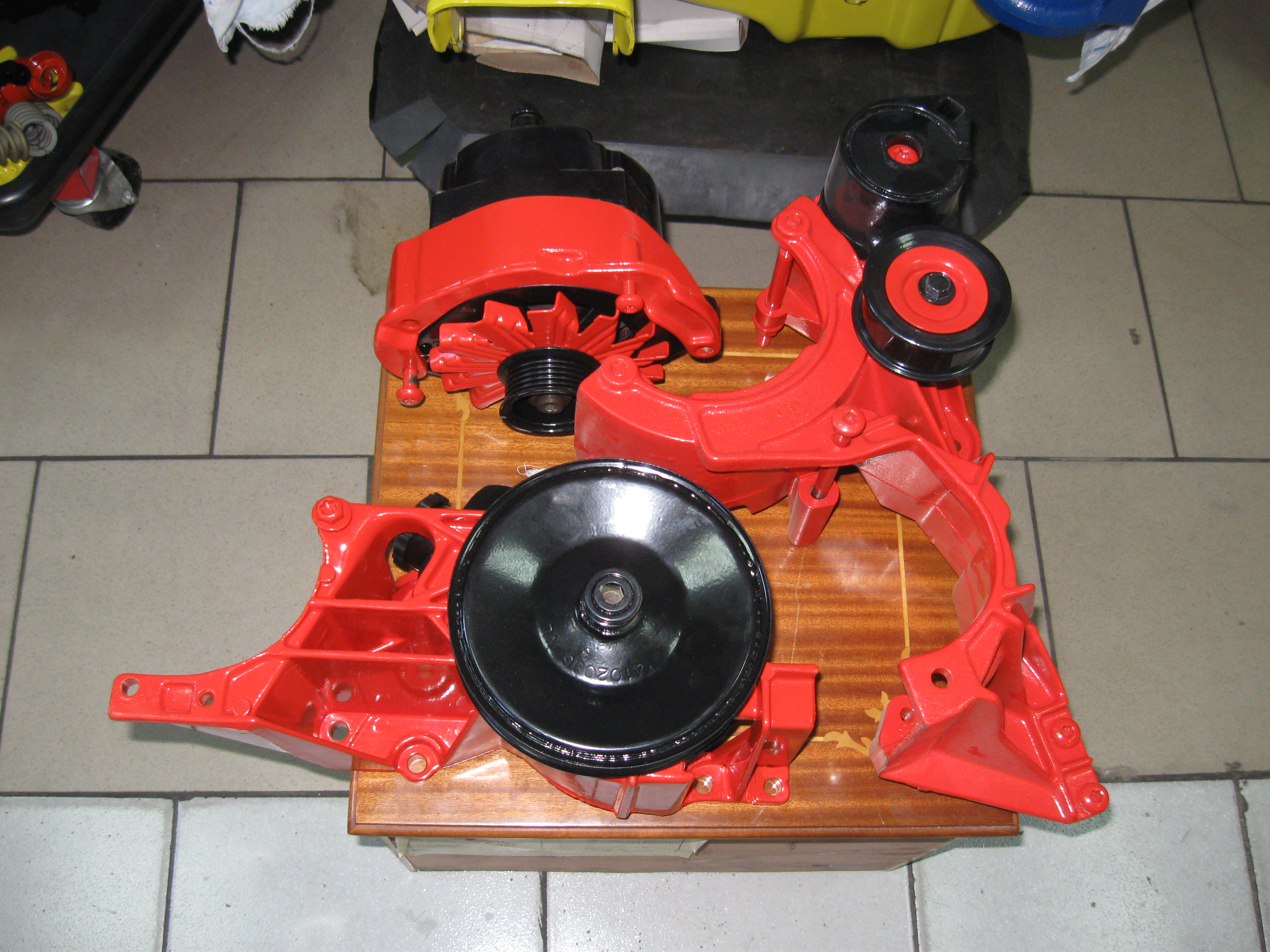

SBC Rebuilder
Твой с Вана.
Тебе такой или такой ?

Походу моя система протяжки ремня была такаяже как на фотке оранжевого мотора Марка. Всё навесное оборудование подключается одним ручейковым ремнем.
Нехватает мне только правого кронштейна и шкива коленвала
Вот что у меня есть:
1) левый кронштейн с натяжителем. На нем прикручен копрессор кондишена, который я сниму и поставлю туда ролик для его удаления, который я не успел поставить на 3.1 и который универсальный для V6 и V8
2) Водяная помпа типа Long c родным шкивом. Определяется вот так Изображение - замерял расстояние 7''
Воздушная помпа утилизируется путем прокладки ремня в другую сторону - вот так
http://www.thirdgen.org/serpentine
Кондишен удаляется роликом который у меня есть и нужен только для натяжки ремня
И на последок фотка

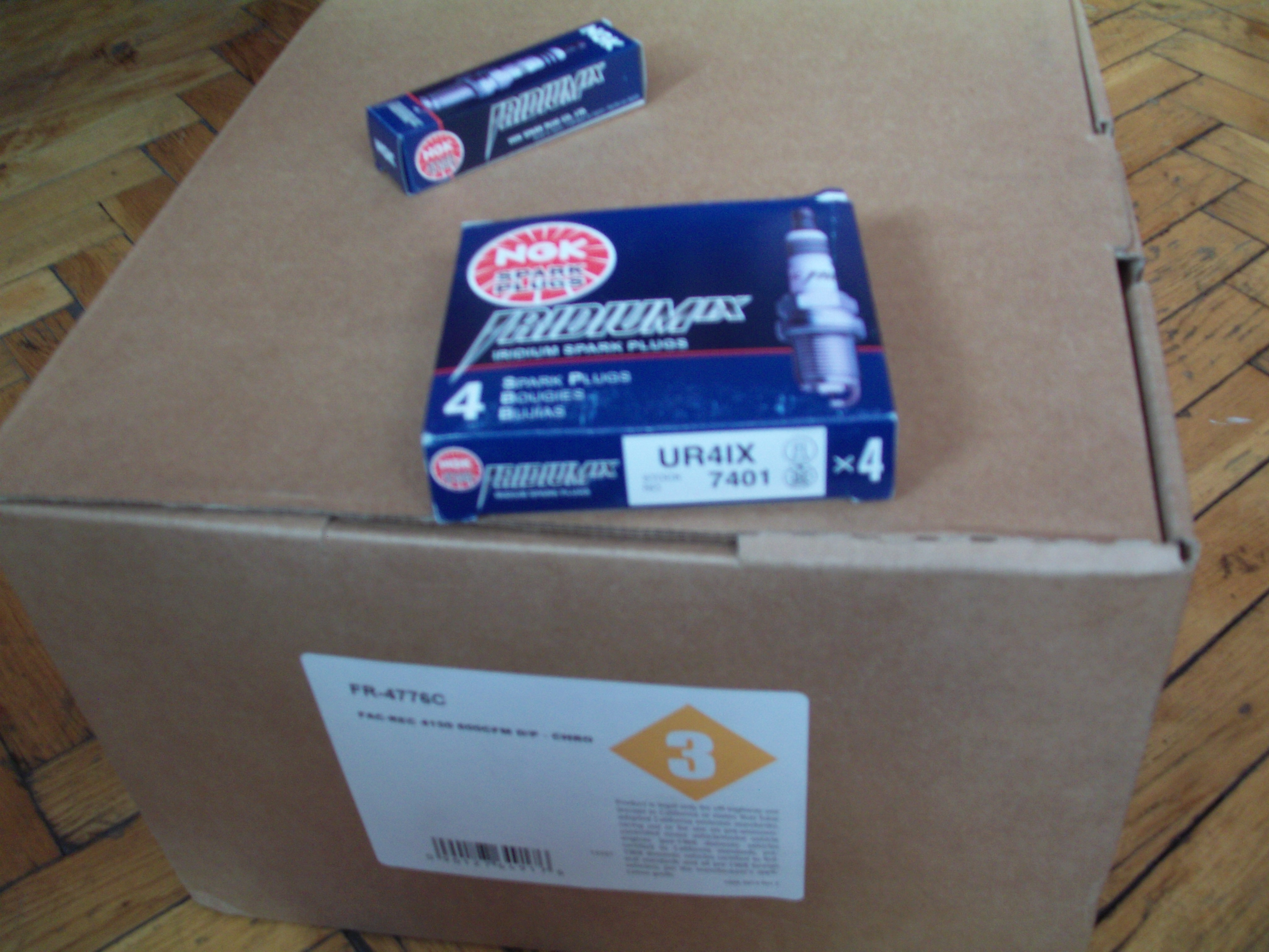

взял свечи иридиевые чтобвы перелива небоялись, сфоткать не успел остались токо коробки уже вкрутил NGK UR4IX, электрод у них тонкий как иголка

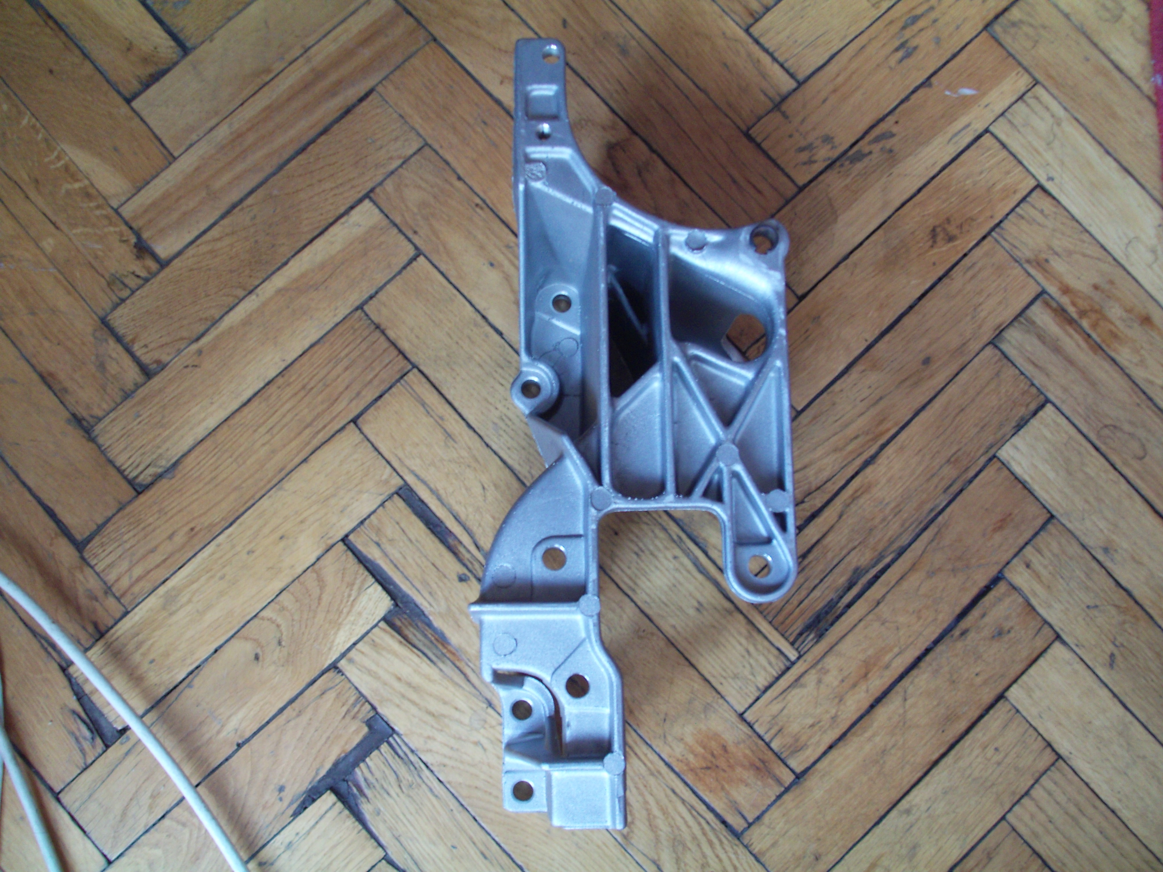

пришел правый кронштейн навесного . не такой красивый как в китах, но зато нульцевый оригинал, стоит дешево и на удивление очень легкий
