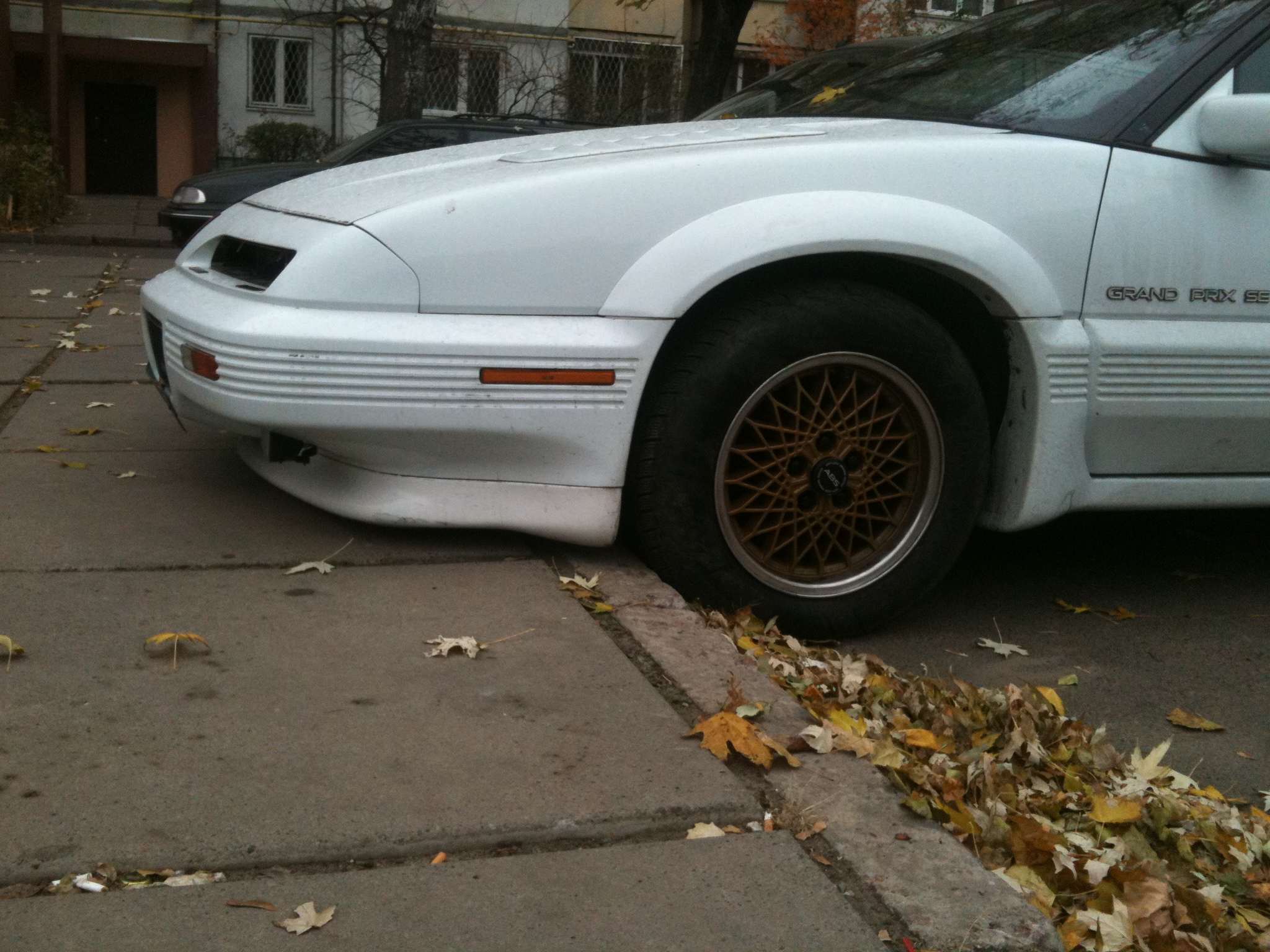

кайфую от таких свесов в АА :man_in_love:

продайте мне такой прикс я жинке отдам
