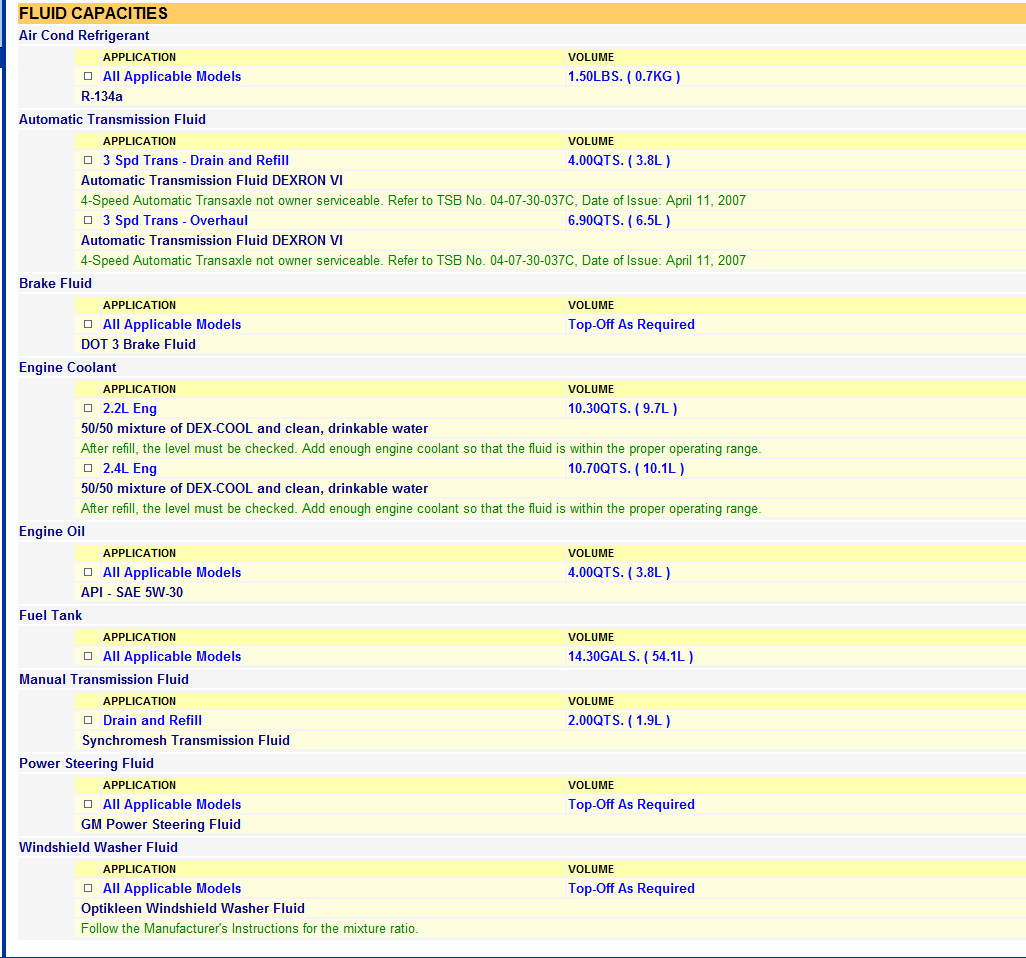

Народ питання у мене планується поповнення ще один GMJ з мотором 2.4 - хто знає норми рідин, щоб іх почати замовляти?

Все есть, как всегда.
2018-11-29_175730.jpg [ 320.98 КБ | Просмотров: 18558 ]
