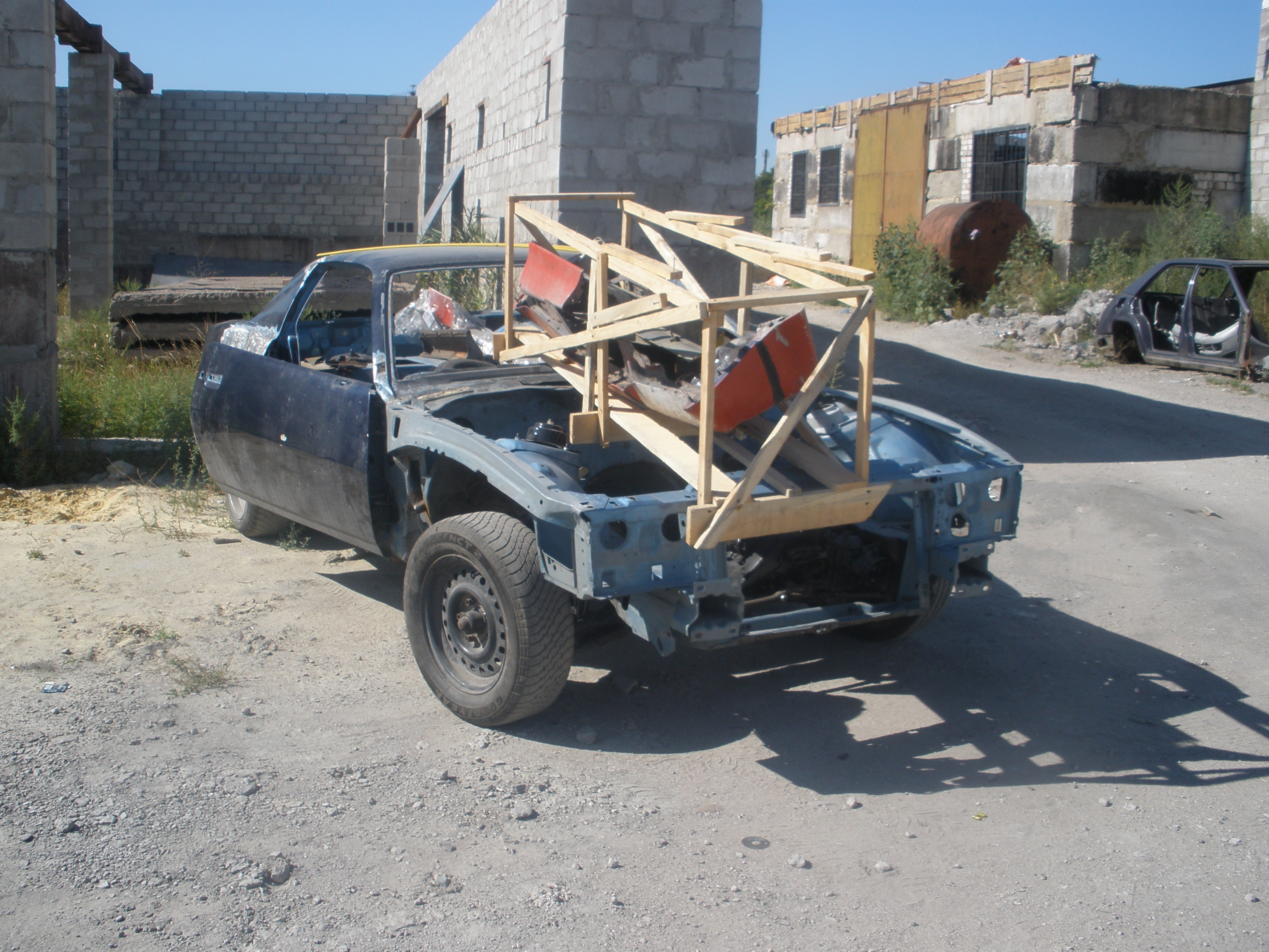

Народ купил себе обвес на свой 3ген. Но он в таком хорошем состоянии что его нужно восстанавливать. Кто восстанавливал бампера нужна свежая идея
