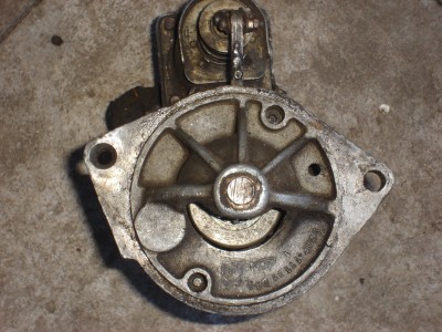

Доброго времени суток уважаемое сообщество любителей АА!
Возможно у кого завалялся б\у, ко мне машинка попала без оного, все что осталось от родного - это бендикс и маска, в 99 сколхозил вот такого фордо-зило-москвичевского уродца. Проблема в том что когда мотор горячий не хватает духу крутить. Такие стартера вроде до 78 года фордовцы использовали. По второй ссылке я так понял Денсовский стартер с адаптером для форда, может кто знает где ещё такая "душа" применяется, токарка и фрезеровка адаптера не пугает. В пиндосии вот чо есть -
http://www.autozone.com/autozone/catalo ... entId=53-0
http://www.autozone.com/autozone/parts/ ... tid=146124

Было время - сварганил новый "протез"-2.0 для своей колымаги. Цена вопроса - 300гр стартер б/у редукторный "чех" от трактора МТЗ + 20гр негодный бендикс от "Таврии" (шестерня точь-в-точь) + час неторопливого обгрызания старого поршня с Т-150 (трактор такой) на токарном станке ну и потом ещё пару часов работы с дрелькой и ножовкой. От 65-го аккумулятора крутит шо на взлёт)
starter-2.0.JPG [ 333.01 КБ | Просмотров: 7645 ]
