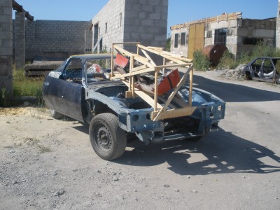

Народ купил себе обвес на свой 3ген. Но он в таком хорошем состоянии что его нужно восстанавливать. Кто восстанавливал бампера нужна свежая идея
P8220483.JPG [ 3.63 МБ | Просмотров: 3087 ]
