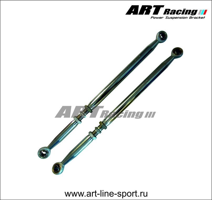

решил изготовить себе рулевые тяги на шарнирных головках.
вот таких:
SG7rGOFSupg.jpg [ 54.11 КБ | Просмотров: 4108 ]
шарниры заказывал в Одессе, они уже приехали. два правых и два левых.
завтра еду за сталью для самих тяг. там нужен шестигранник для средней части и кругляк для боковых частей.
нужную сталь уже нашел, просто сегодня не успел забрать. завтра заберу и, если мой токарь не будет занят, тогда сразу же завтра и поеду изготавливать.
не знаю на каком варианте остановиться.

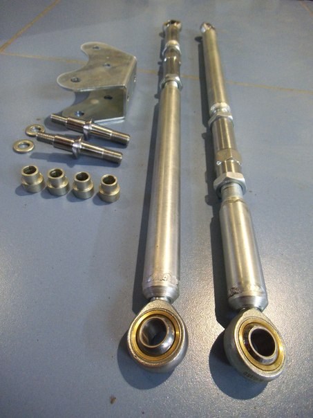

на этом:
w0xAjAG8qNA.jpg [ 53.33 КБ | Просмотров: 4108 ]
или на этом:
sport.jpg [ 48.78 КБ | Просмотров: 4108 ]
картинки из нета. сварных швов не будет в любом случае. (на первой фотке сварной шов потому, что что использовалась труба а не цельный кругляк)
в принципе возможно изготовление таких тяг на любой автомобиль при условии что они ПРЯМЫЕ.
так что если кто хочет себе такие тяги - стучитесь.
бюджет пока неизвестен. как закончу - отпишусь по цене.

так что никто не выскажет мнение какие делать?
первый вариант или второй?

мне первый вариант нравится.

хорошая затея, но актуальней для спорта, а не для каждодневки, потому что на эти шарниры пыльники естественно нужно, а это немного геморно примудрить.
Думаю никакой не надо делать ,надо оставить штатные .Читал на шеви -такие ставятся когда постоянный выворот до упора и в грязюке ,чтобы не отрывало или если ты собираешься прыгать с выворотом колёс .а так согласен с куражом .пыльники нужны , степень закалки шара неизвестна .Вози просто с собой пару запасных наконечников да и всё .У тебя что их обрывало когда то ?
