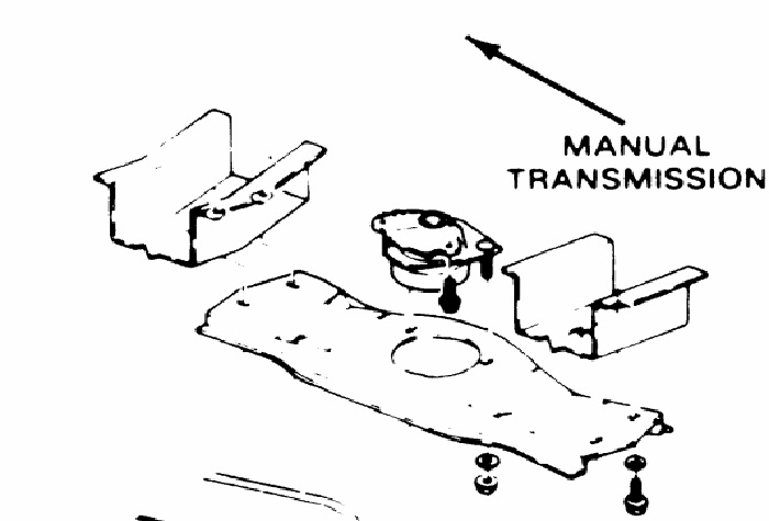

нужна вот эта железяка, не знаю как ее правильно назвать.
крепление коробки механики на камаро 3ген.
может у кого есть?
крепление коробки.jpg [ 53.87 КБ | Просмотров: 2336 ]

третья опора двигателя или траверса.
А что с вашей?

злые люди со сварочным апаратом над ней издевались... теперь она на сантиметр короче и отверстие в подушке не совпадает с отверстием в коробке...

попробую описать проблему:
на машину установлена кпп от форда, реньше она была установлена через проставку между колоком и коробкой, под это было переварена эта опора (подушка была сдвинута назад примерно на сантиметр...)
теперь коробка стоит без пластины между колоком и коробкой (это позволило не гнуть тунель и теперь все передачи втыкаются) но теперь подушка не попадает в отверстие. ее (подушку) надо переместить на сантиметр вперед (к двигателю).
внимание вопрос: если перевариваривать то что есть у меня, то получится не два шва как сейчас (по местам где ее резали что бы укоротить), а четыре на расстоянии сантиметра друг от друга. есть ли в этом смысл? какие есть варианты закрепить коробку?

Эта куйня снята с производства, забудь :hahaha: . Ставь распорку от автомата\механики V8, он идентично крепится и подходит на V6 тоже и на механику и на автомат
Америкосы давно переходят, даже в нашем клубе уже все перешли у кого изначально был вариант как на твоей картинке
рас
http://www.ebay.com/itm/82-92-Firebird- ... 84&vxp=mtr
подушка два
http://www.ebay.com/itm/WESTAR-EM-2394- ... 40&vxp=mtr
Но то что станет на твою колхозную неродную коробку гарантию не даю
