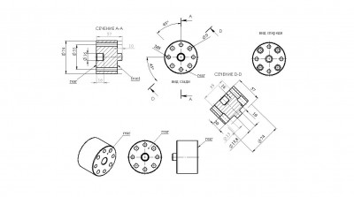

 Заголовок сообщения: Re: Ищу Fan Spaser на Форд
СообщениеДобавлено: 12 фев 2013, 14:52
Изготовь
чертеж в первом приближении :facepalm :
деталь1.jpg [ 13.17 КБ | Просмотров: 5031 ]
чертеж спейсера.jpg [ 81.07 КБ | Просмотров: 5033 ]
Последний раз редактировалось Hennady 12 фев 2013, 15:05, всего редактировалось 1 раз.
 Заголовок сообщения: Re: Ищу Fan Spaсer на Форд
СообщениеДобавлено: 12 фев 2013, 15:04
,Допуски в сотках ?Сколько денег дашь ?Материал .? Правильно сделал что круглая . выборка не на ЧПУ даст дисбаланс . Ступенчатое отверстие зачем ? Делать из под сверла или выборку фрезой ?
