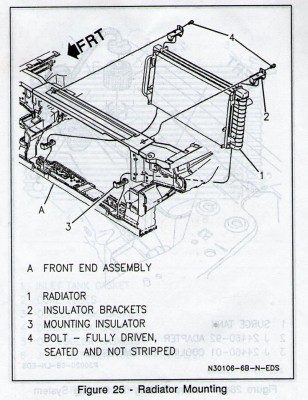

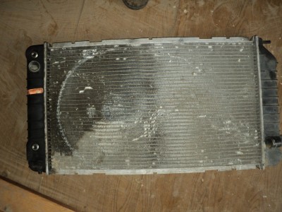

подскажите, где найти подушки радиатора, как они выглядят??? авто бьюик скайларк 3,3, 1993. дело в том, что стоял колхозный радиатор, решил его поменять. а подушек нету :( . и ни на ебее, ни на рокавто найти не могу....

У меня на радиаторе нет штырей....
как родные подушки выглядят не знаю
Вот скан с мануала как устанавливается радиатор и фото радиатора

Не , таких нет

СообщениеДобавлено: 26 окт 2012, 08:04
понятно :yes:
берёшь большую резиновую втулку и разрезаешь её вдоль - разворачиваешь с усилием , туда впихиваешь радиатор и устанавливаешь на родные места ;)

На рисунке ясно видно какие они , сходи в грузовой магазин , посмотри с Газона с Зила с МТЗ , попадалось что то подобное мне , доработаешь напильником ))

П-образная резинка :pardon:
