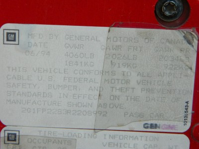

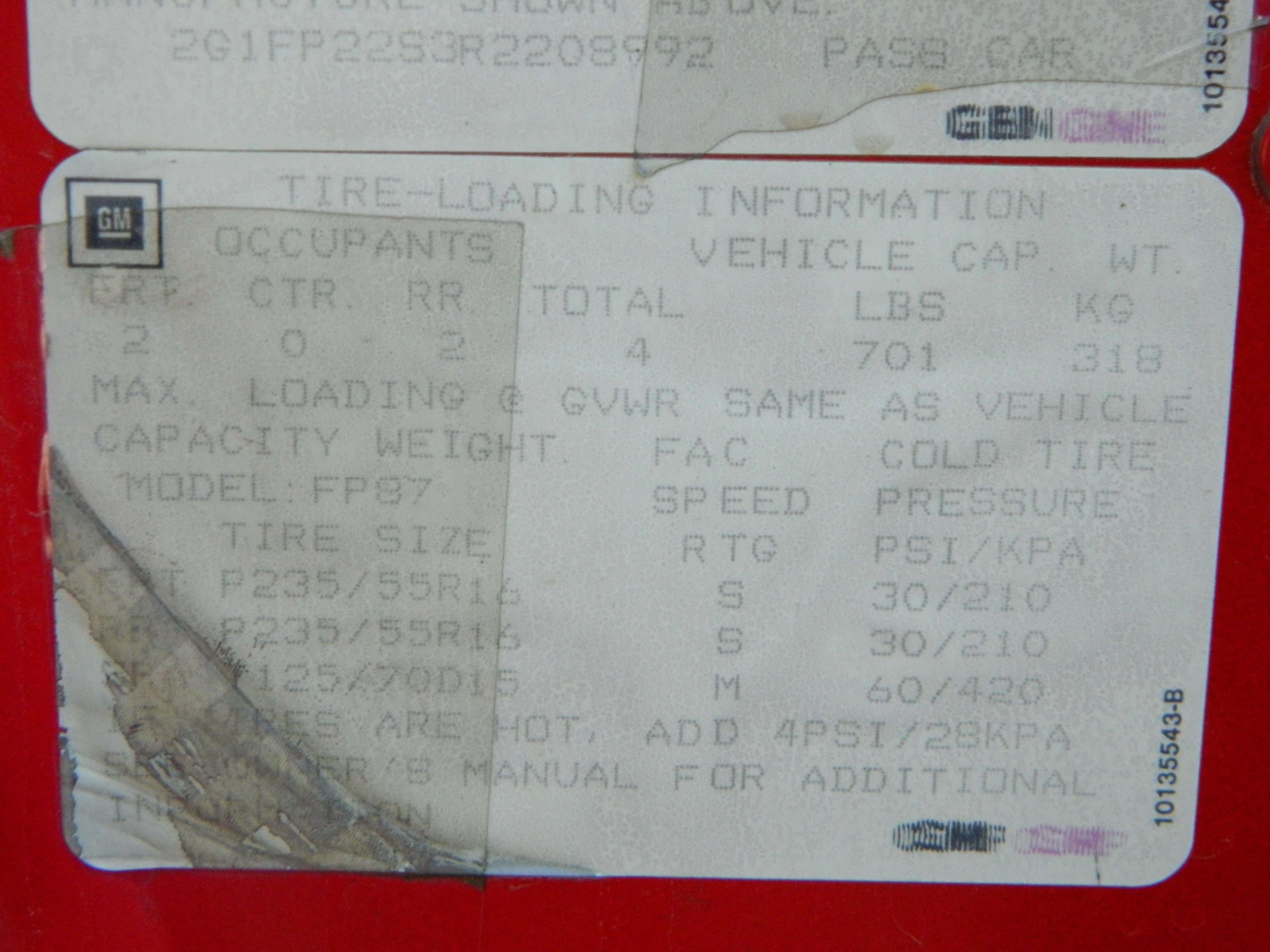

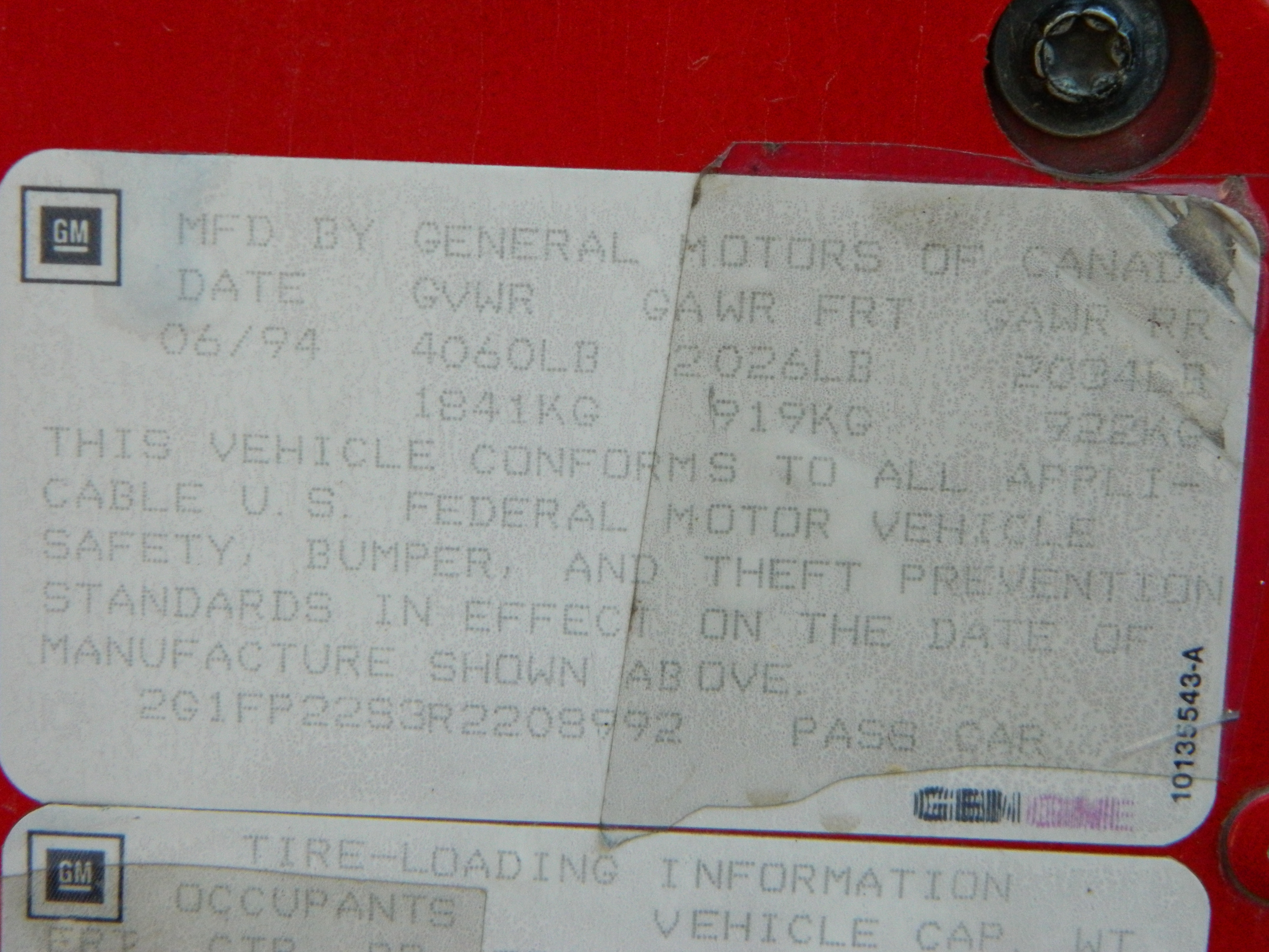

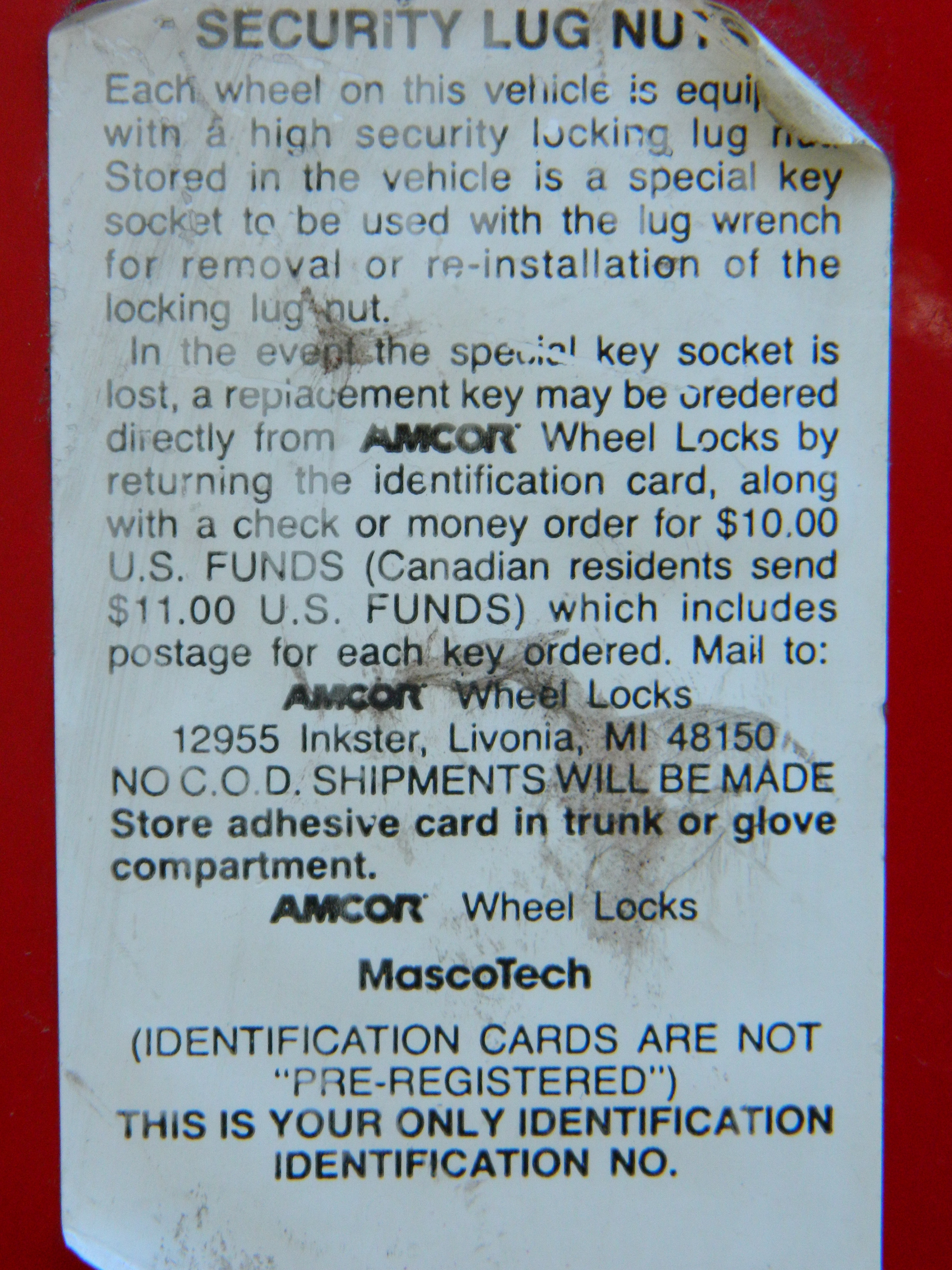

Решил заказать комплект ключей на своего камара и не знаю(они чипованные) какая у них маркеровка :(
На торце двери куча всякой херни,но не то,что надо.
дверь-ключи 037.JPG [ 5.35 МБ | Просмотров: 4384 ]
дверь-ключи 038.JPG [ 6.05 МБ | Просмотров: 4384 ]
дверь-ключи 039.JPG [ 5.98 МБ | Просмотров: 4384 ]
Это все что там есть :facepalm
Говорят можно както замерить сопротивление и определить по таблице... :unknown:
Подскажите,спасибо заранее :drinks:
