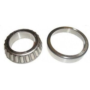

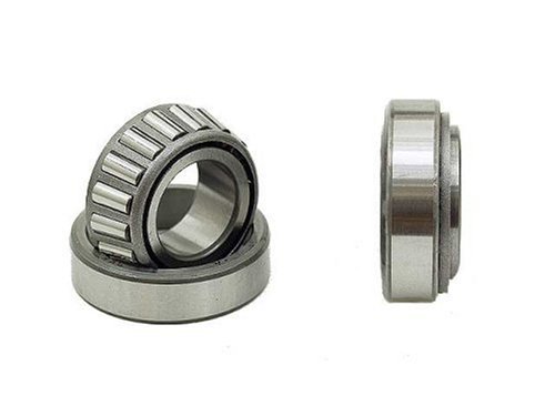

По ошибке заказаны не те подшипники, соответственно мне не нужны. Судя по спецификации ставятся на Таункары 90-го года, на переднюю ступицу.
Наружный
Cup length=.7450"; Cone radius=.0500"; Cone length=.6550"; Width=.610"; Standout=.1350"; Outside diameter=1.7810"; Inside diameter=.8650"; Cup radius=.0500IN
Внутренний
Cone length=.6693"; Width=.669"; Standout=.1378"; Outside diameter=2.4803"; Inside diameter=1.4960"; Cup radius=.0500"; Cup length=.5315"; Cone radius=.0500IN
Также к этому набору есть новая стопорная гайка.
Все новое, так как не подошло.

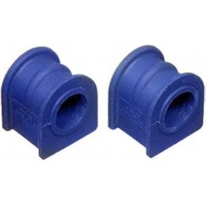

Есть еще втулки переднего стабилизатора MOOG, новые, на стабилизатор 29мм.

Так и думал, что не выпрессовывается... А все книга - говорит, что до 92-го года ступица зажата коническими подшипниками. Да еще и со стабилизатором не угадал, хотя тут я сам виноват - коряво мерял :)
За втулки отдал 11 долл, хотел бы их же и вернуть.

2.Померяю свой,потом решим.А у тебя какой диаметр стаба оказался?

Стабилизатор у меня оказался 25-26 мм, может есть такой у кого? А то правая сторона заметно дребежжит.
