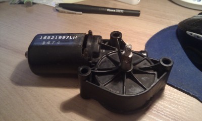

Седня машина выкинула очередной сурпрыз навернулась шестерня механизма подъема левой фары (стерлись зубья на пластиковой шестерне) мож у кого есть такая фигня как на фото

а ты разобрал его ? в 3гене там вообще нет шестерен , устроен как ротор в нем спец смазка которая дает трение и силу подымать

да моторик снял а там шестерня на роторе моторика червяк а внутри круглая шестерня со сожраными зубьями когда фары поднимаешь он накатывает на стертые места и начинает крутить без остановки т.к как зубья проскакивают
пробовал сфоткать но норм не выходит (но на фото всеравно видно шестерню)
