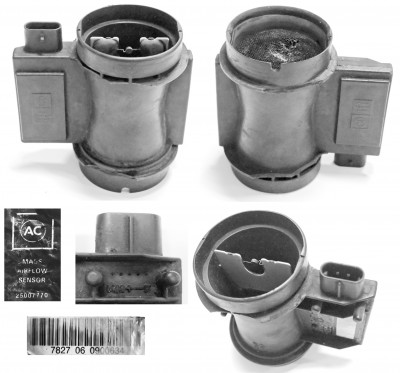

Куплю для своей корсики датчик воздуха (родной или аналогичный). Изначально стоял такой - MAF AC 25007770
Правка: гугл подсказал что совместимы с 25007770 следующие намберы - 25007771, 25007877, 25007799 и 213176.
Buick Century 87-88
Buick Regal 88
CADILLAC Cimarron 87
CHEVROLET Beretta 87-88
CHEVROLET Cavalier 87
CHEVROLET Celebrity 87-88
CHEVROLET Corsica 87-88
OLDSMOBILE Cutlass 88
OLDSMOBILE Firenza 87
PONTIAC 6000 87-88
PONTIAC Grand Prix 88
PONTIAC STE 87-88

Вот тут купи, там мотор 3.1 но расходомер от 2.8 как тебе нужен
viewtopic.php?f=4&t=4015&start=0
СообщениеДобавлено: 17 янв 2011, 17:55
а не подойдет . они по разному показания выдают сигнал -ГМ Герц \Евроговноопели и иже с ними Вольтаж , современные цифру на первых ВАЗ Балтика были ГМовские системы и там стояли походие расходомеры. возьми Б.У у Макса допустим подкинь если машине понравится закажи такой же с фаера он стоит 30-60 долларов а не 100 и выше как на твой дрышпак .

Действительно - от Камаро и Фаера не подойдет. Тебе нужен как на Беретте и Кавалиере . Купи на www.rockauto.com за 30-40$
СообщениеДобавлено: 17 янв 2011, 18:24
я говорю от опеля не подойдет. от камаро фаера как раз весьма вероятно
Партс номера разные - я проверил
СообщениеДобавлено: 17 янв 2011, 18:27
партс номера до сраки. там может быть оличие в корпусе . с какой стороны разьем и тп. это не принципиально для него . важно что расходомер той же технологии а провод можно сделать на 2 см длиннее

гугл подсказал что совместимы с 25007770 следующие намберы - 25007877 и 213176.
СообщениеДобавлено: 17 янв 2011, 18:31
да намберов может быть в 10 раз больше. У каждого производителя свой намбер
