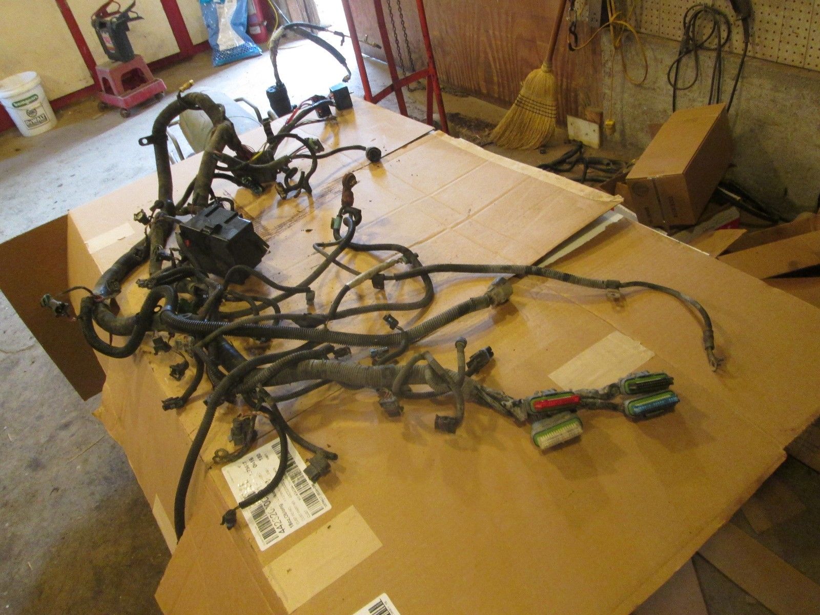

кто разбирает или разбирал каприз L99, LT1? нужна проводка подкапотная, мотор+коробка
вот фото того что ищется:
Engine Wiring Harness.JPG [ 318.07 КБ | Просмотров: 3806 ]

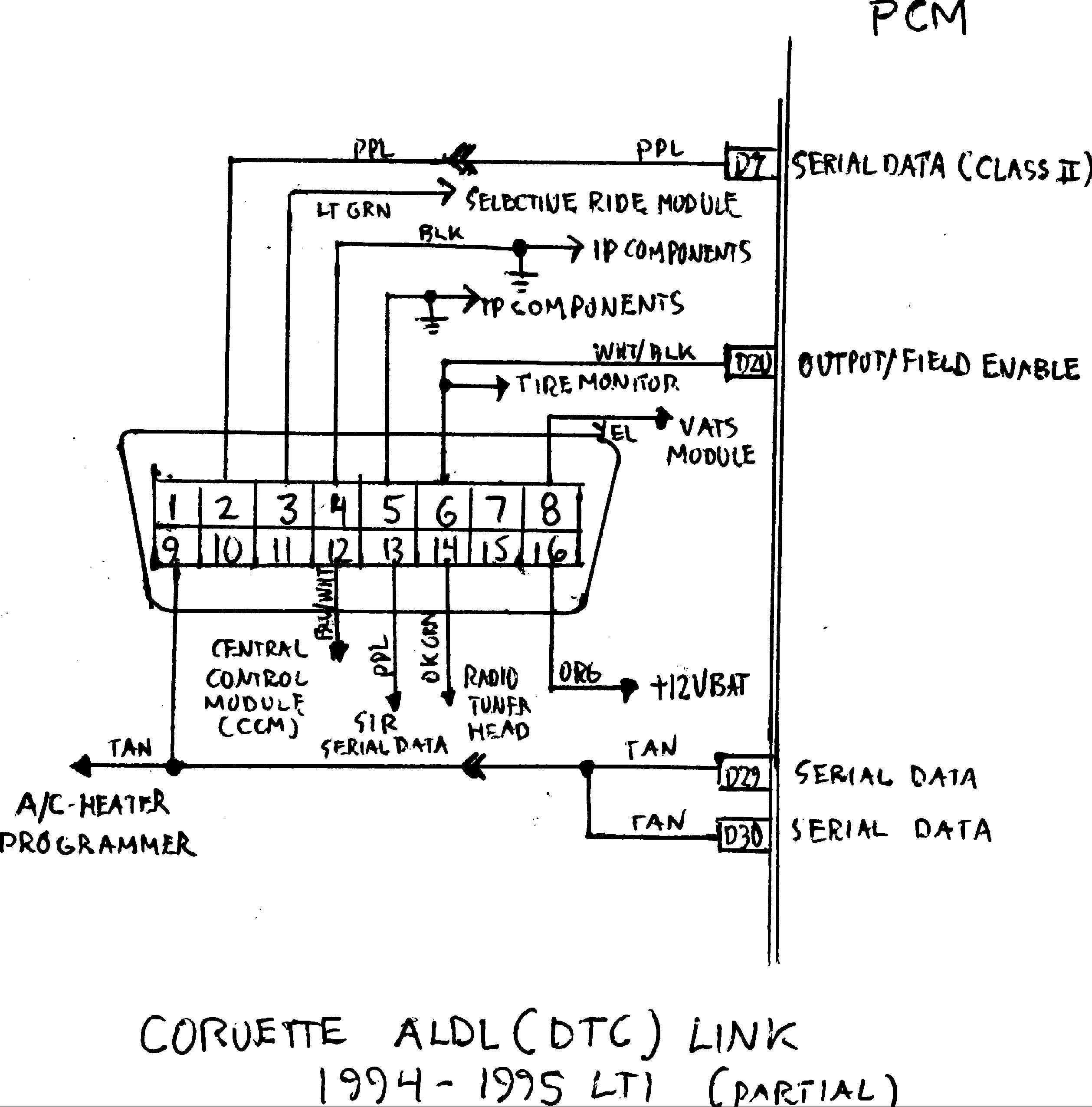

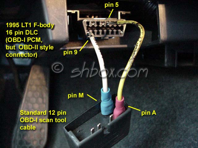

зачем ?
xraycable.jpg [ 52.23 КБ | Просмотров: 3795 ]
 Заголовок сообщения: Re: кто разбирает каприз 94-96?
СообщениеДобавлено: 10 июн 2015, 22:15
2
1995_pcm1.jpg [ 151.08 КБ | Просмотров: 3795 ]
СообщениеДобавлено: 10 июн 2015, 22:16
3
94-95_Corvette_OBD_II_aldl.jpg [ 414.25 КБ | Просмотров: 3792 ]

Кэп я эти картинки сохранил мы там много разных вариантов перепробывали, и выходит следующее: либо их прибор не читает либо провод гдето перебит нужно все проверять, и еще у меня изначально были косяки с проводкой, может опять что то, и на мозгах стоманы два из 4х разъемов. В общем хочу найти проводку, всю проверить и заменить. А еще попробую другой прибор, :(
СообщениеДобавлено: 11 июн 2015, 09:09
нет смысла искать проводку . проще починить то что есть
СообщениеДобавлено: 11 июн 2015, 09:28
так и будем пытаться делать, но если найду проводку будет понадежней ее проверить снятую и заменить :hi:
