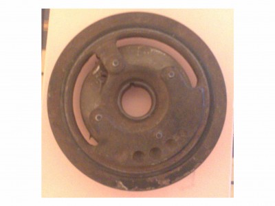

Не могу найти шкив коленвала на BUICK CENTURY LIMITED Sedan 3.3L 1989.
вин - 1G4AL51N2K6406683
Перелопатил все забугорные сайты, но не нашёл даже ничего похожего.
На моем разбитом шкиве нет номера запчасти, а по фото не могу найти.
От безвыходности списался с одним продавцом из США, он меня заверил, что у него есть шкив который мне нужен.
http://www.ebay.com/itm/Engine-Harmonic ... 97&vxp=mtr

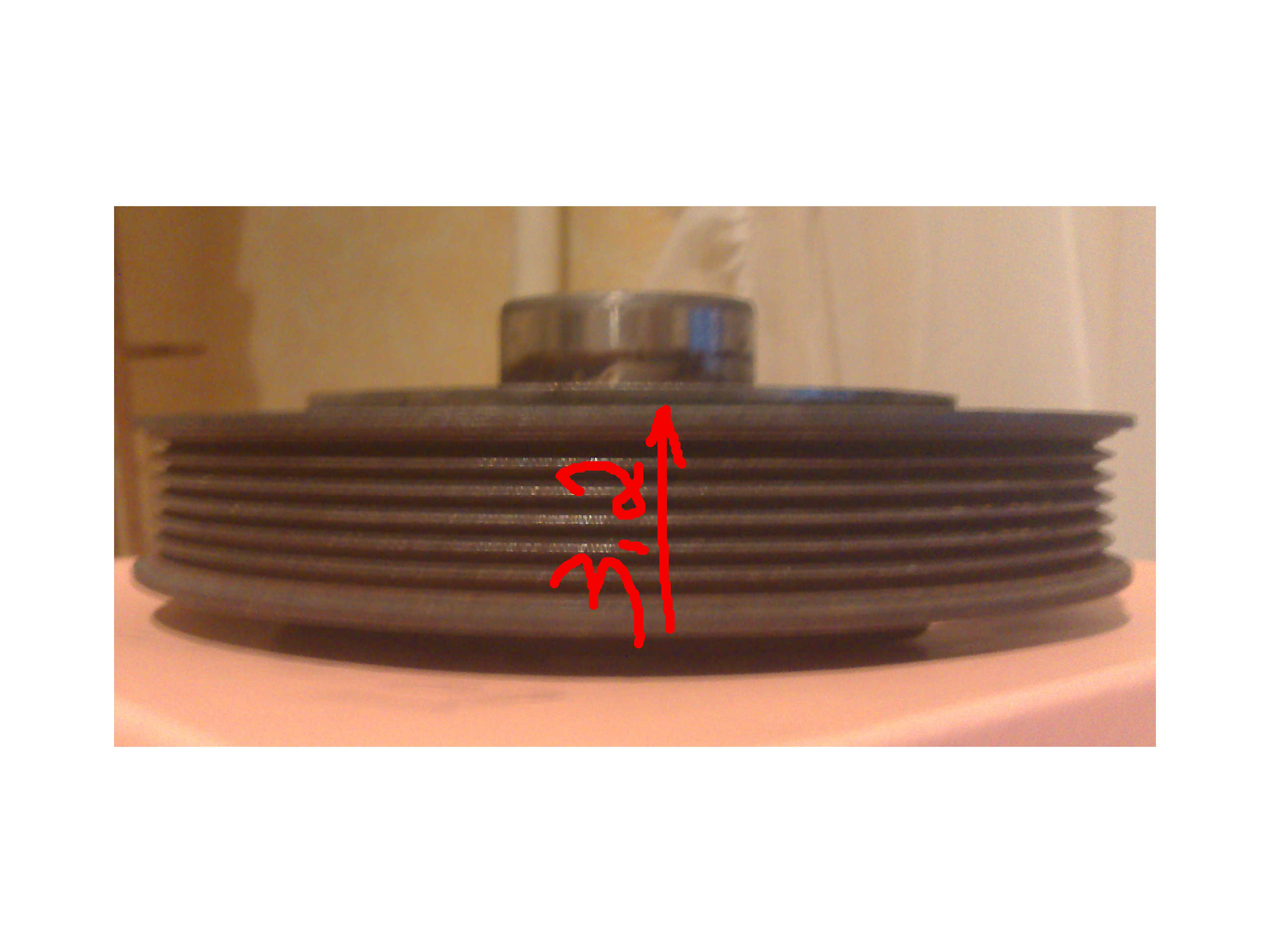

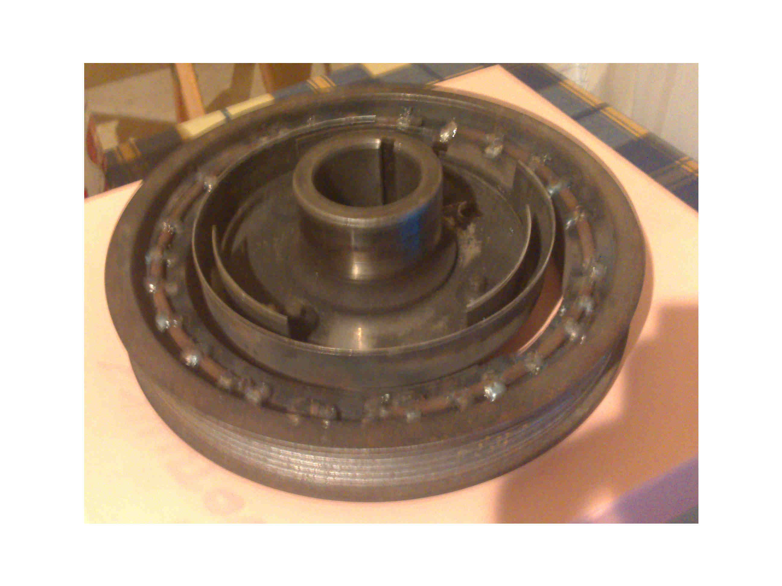

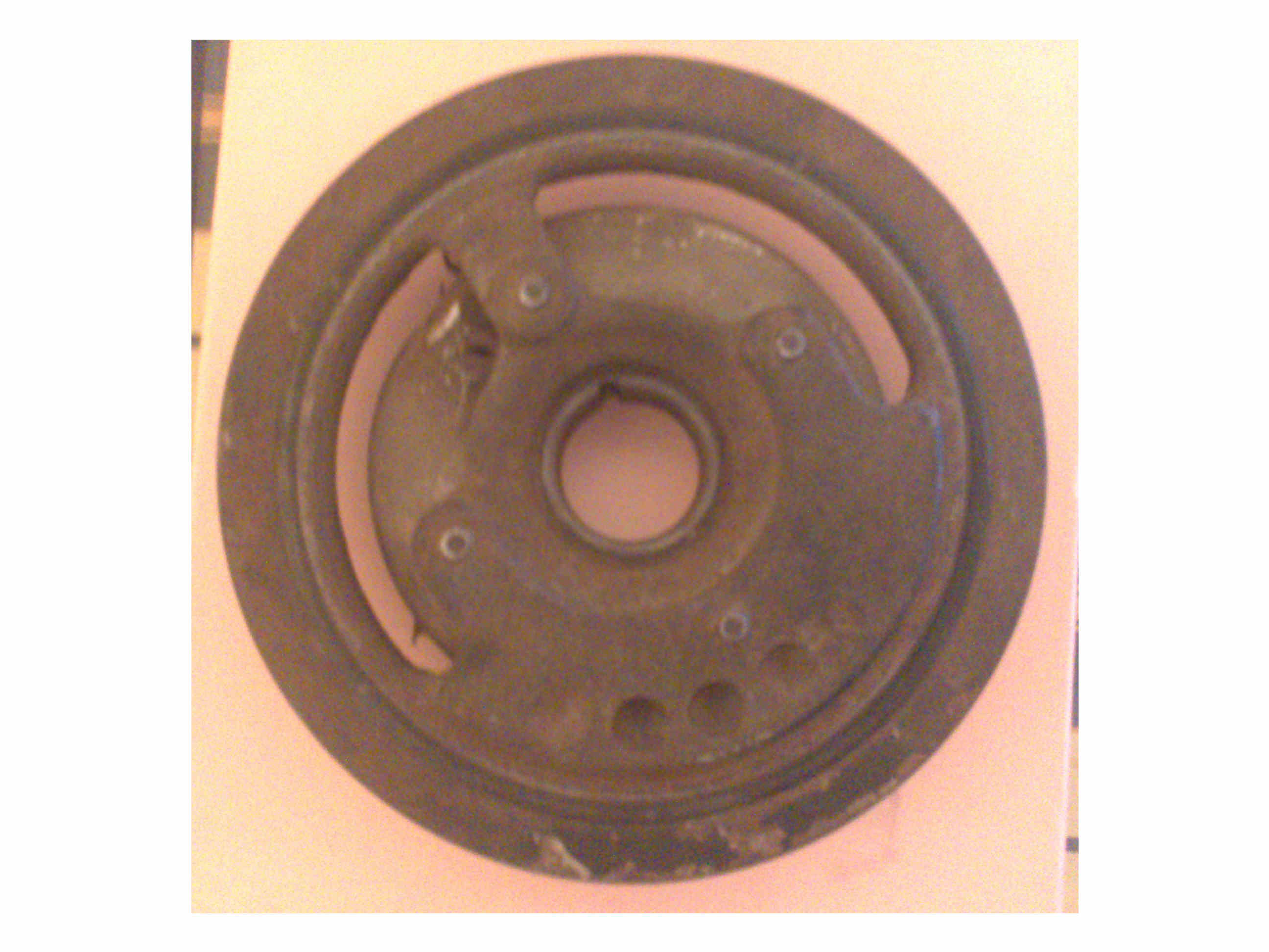

Заказал, попробовал... не подошел. Шкив по радиусу и расположению ручейков оказался как мой оригинал, но он не до конца садится на своё место((( соответственно ручейки стоят не по одной линии с ремнем.
Вот мой оригинал
2.jpg [ 139.48 КБ | Просмотров: 4308 ]
3.jpg [ 179.98 КБ | Просмотров: 4308 ]
4.jpg [ 203.73 КБ | Просмотров: 4308 ]

Америкос всё правильно подобрал. Если не подошло, то либо
1. возможно модельный год 88й, хотя машина 89-го по вину, такое бывает
2. Вин код не соответствует действительности
3. заколхожен мотор
4. не до конца сел шкив, его иногда нужно очень сильно давить и еб..шить :) , а это страшновато

у меня есть трохи надорванна резина.... а шо за сварка на первом фото чи шо то? :popcorn
изначально проблема вся и случилась из-за резинки котрая порвалась и шкив соответственно развалился...
а сварка - это уже потуги знакомых "кулибиных" восстановить этот шкив, но что-то мне не внушает доверия такое "восстановление", если там неточности есть, то ремни рвать будет как тузик грелку(((

1. исключено, потому что в модельном ряде 88-го года нет двигателей 3.3л
2. может и не соответствует, но дело в том, что я перелопатил все модельные ряды... все шкивы всех двигателей... и не нашёл даже похожего на мой((((( если у вас получится это сделать, с меня много :drinks:
3. мотор в принципе в порядке, без свисающих грозьев копыти)))
4. тот шкив, что прислал америкос дальше не надавишь, бо там эта крышка уперается, которой на моем шкиве нет...
Короче для меня это уже шизо-шкив, который мне весь мозг выел(((( если кто поможет буду чрезмерно благодарен!!!

состояние-надорванное... с бьюика чентури 3.3 89 чи 90года.... :unknown:
если надорваное, знач скоро дорвется полностью... не подскажите где такой ещё можно достать в норм состоянии?

оказалось всё очень банально и просто, нужно было действовать по пункту №4... сильно давить и еб..шить))) и было действительно страшно)))
Всем спасибо за помощь!
