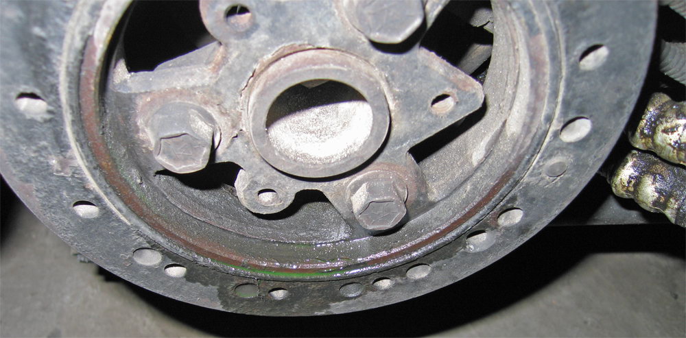

СообщениеДобавлено: 17 фев 2014, 13:34
1
01.jpg [ 115.79 КБ | Просмотров: 3616 ]

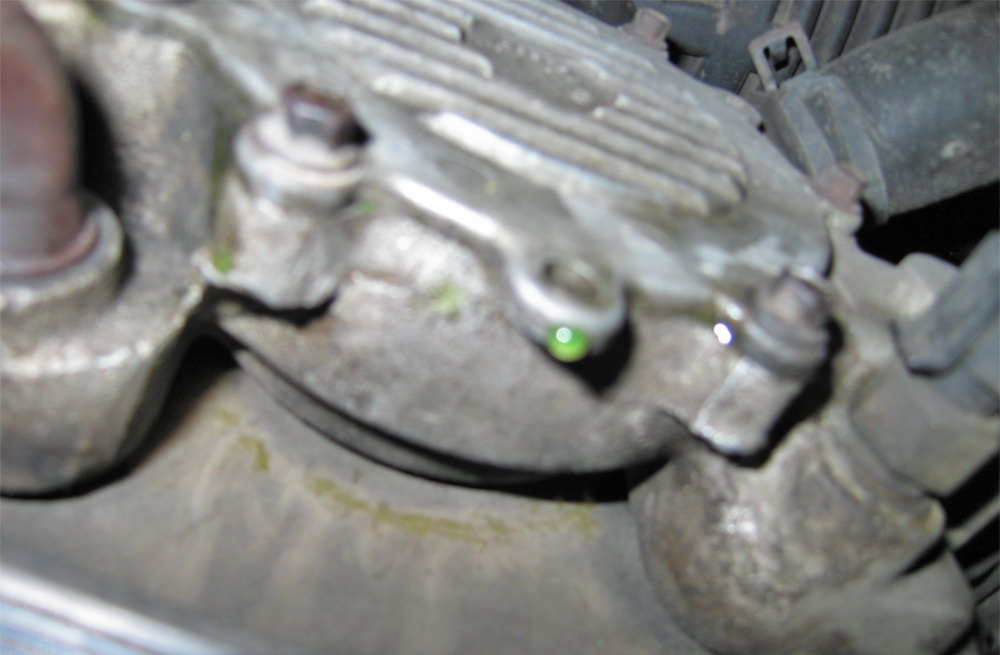

СообщениеДобавлено: 17 фев 2014, 13:36
1
03.jpg [ 122.24 КБ | Просмотров: 3613 ]

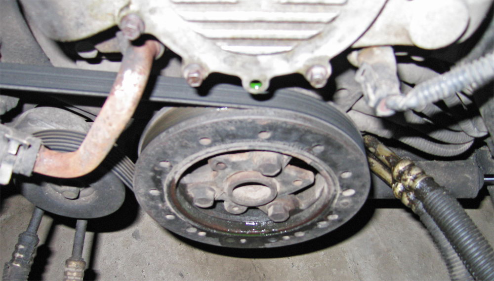

1
02.jpg [ 84.9 КБ | Просмотров: 3613 ]

СообщениеДобавлено: 17 фев 2014, 16:05
не крышка потекла а это дренаж помпы . если там потекло то помпу на замену на новую или менять внутрейний ремкомплект . прокладка и болты не помогут
СообщениеДобавлено: 17 фев 2014, 16:17
Наверное ты прав профессор :) .Док катайся и закажи новую помпу
