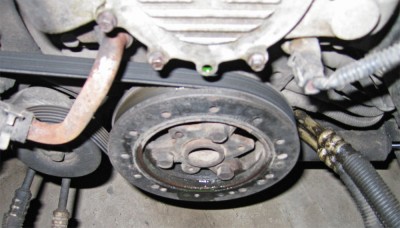

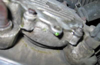

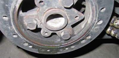

Чё, помпа сдохла шоле? Или прокладка потекла? А зачем тада болты? Или посрывали?
Последний раз редактировалось Ganjuba$$ 17 фев 2014, 13:31, всего редактировалось 1 раз.
СообщениеДобавлено: 17 фев 2014, 13:31
крыша потекла

1

1
03.jpg [ 122.24 КБ | Просмотров: 3695 ]

1
02.jpg [ 84.9 КБ | Просмотров: 3695 ]
СообщениеДобавлено: 17 фев 2014, 13:46
А че охлаждайка зеленая? Она же вроде самая херовая, не? :popcorn
И зачем 6 болтов? Их же только три стоит...
СообщениеДобавлено: 17 фев 2014, 13:55
под 94 идет зеленый.Он просто на два года, вместо красного на пять.Но красный дает ржу в всистеме.
неа, их 6.
http://image.vetteweb.com/f/tech/109117 ... r_pump.jpg
СообщениеДобавлено: 17 фев 2014, 16:05
не крышка потекла а это дренаж помпы . если там потекло то помпу на замену на новую или менять внутрейний ремкомплект . прокладка и болты не помогут
СообщениеДобавлено: 17 фев 2014, 16:17
Наверное ты прав профессор :) .Док катайся и закажи новую помпу
