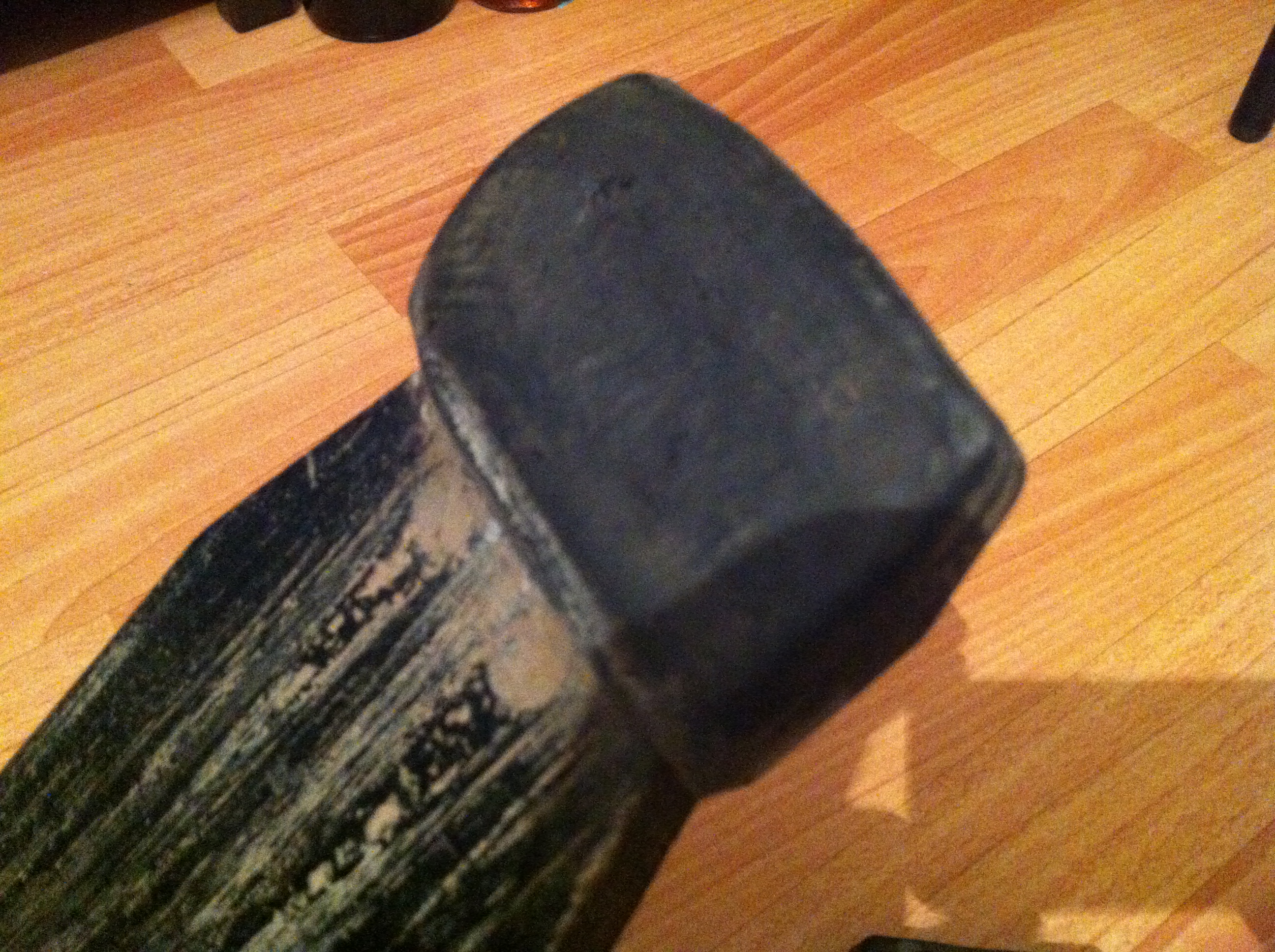

Случилась такая беда (см. фото). для установки новой рессоры нужны новые подкладки резиновые, может кто-то заказывал, просьба поделиться :drinks: .

если не найду попробую завтра сам фрезернуть из резины, есть как раз 25 мм толщиной, каким клеем потом лучше клеить к рессоре, что бы надолго?
СообщениеДобавлено: 10 янв 2014, 09:54
либо можно со спринтера заколхозить, но они наверное в комплекте с рессорой идут

вот эти белые - это зло, это они схавали рессору

вообще то они предусмотрены без установки резиновых, ну ты правильно сделал, а я установил без них

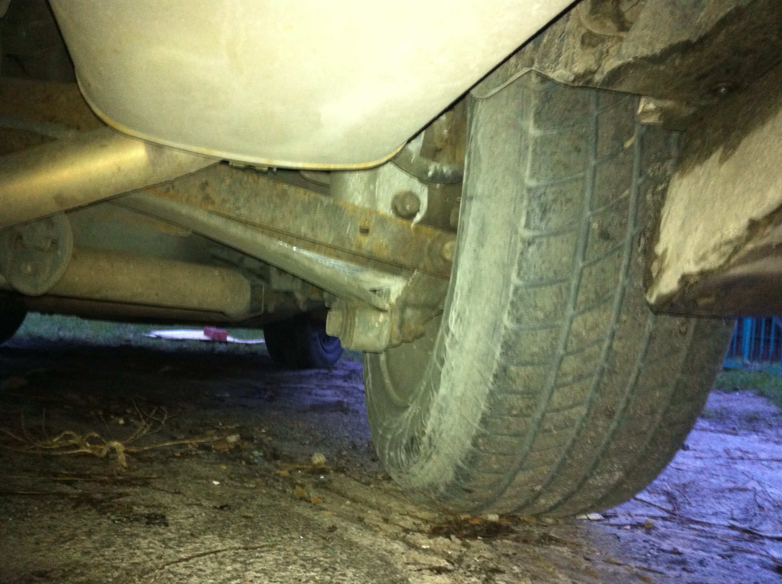

Благодарю Ростика и Довиса, выслали одну новую резинку и клей оригинальный очень оперативно, первый раз о чем то попросил одноклубников и так отреагировали. На Перова взял резинки, позже закину фото, скорее всего используюю Ростика новую как шаблон, изготовлю из них, но уже в понедельник, завтра улетаю в Москву. Кстати понимаю что наверное рычаг не зря прямо под рессорой, таки страховка, оказывается уже второй месяц так езжу, вчера еще на Борисполь ехал 160, надежно сделано.

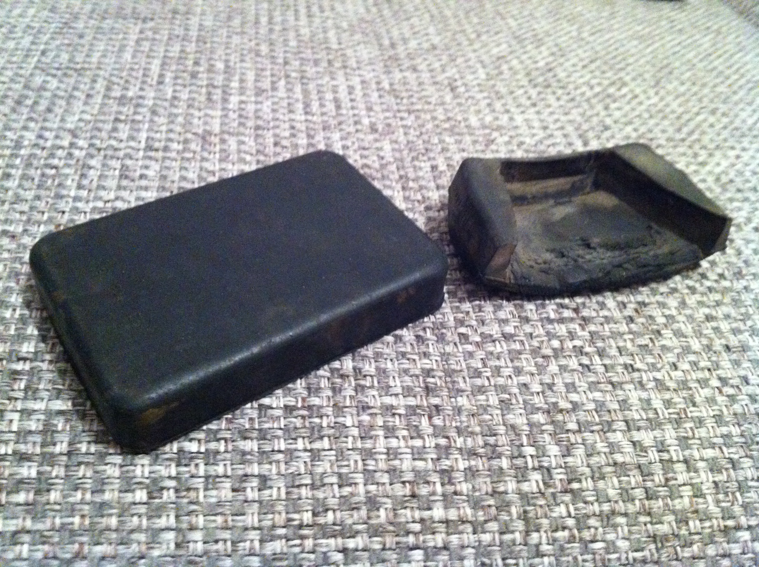

Подскажите как в резине красиво и аккуратно фрезернуть выборку как на фото? Поколхожу таки, если не получится поставлю Ростика новую, вторую оставлю бу, вроде не мертвая совсем.
