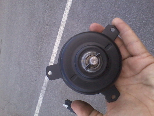

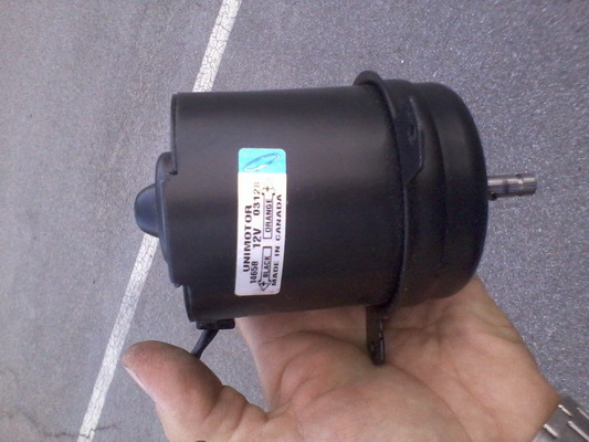

вото актуальное фото моторчика - мне не подошол по посадочнім местам и сам пропеллер крепится на резьбе

он тебе подойдёт , если ты возьмёшь рамку и крыльчатку фирмы Four Seasons
ты же взял не оригинальный мотор , а по замене .Отсюда косяк .Узел в сборе подходит -детали нет .А это запчасть к не оригинальному узлу .
