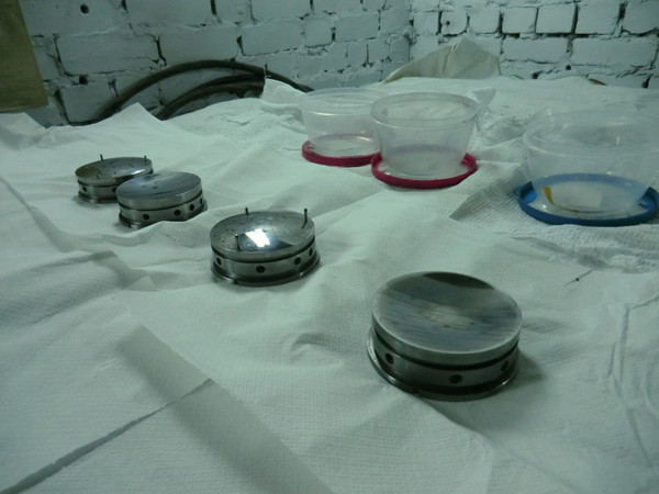

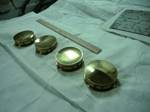

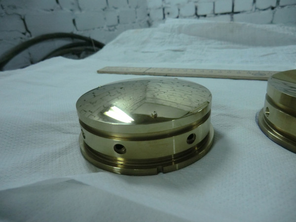

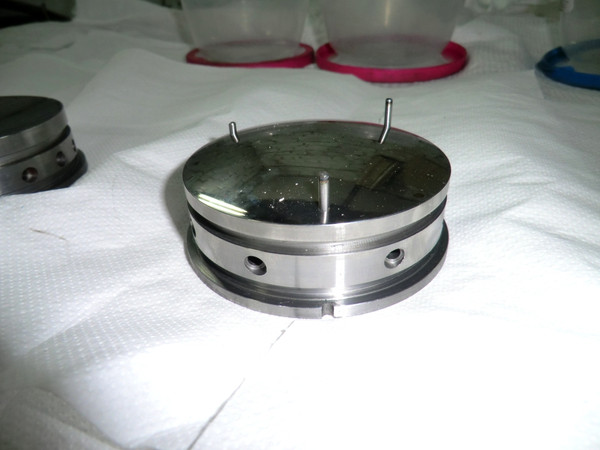

Так выглядит пресс-форма (полированная сталь 20Х13) для литья пластмассы после нанесения упрочняющего покрытия.
До:
ПОСЛЕ:
По просьбе заказчика был нанесён достаточно плотный слой НИТРИДА ТИТАНА толщиной 3 микрометра.
Исследования с применением микроскопа и лазера показали, что в нанесённом покрытии отсутствует капельная фаза, что говорит о высококачественном нанесении тонкопленочного износостойкого покрытия вакуумно-плазменным способом!
