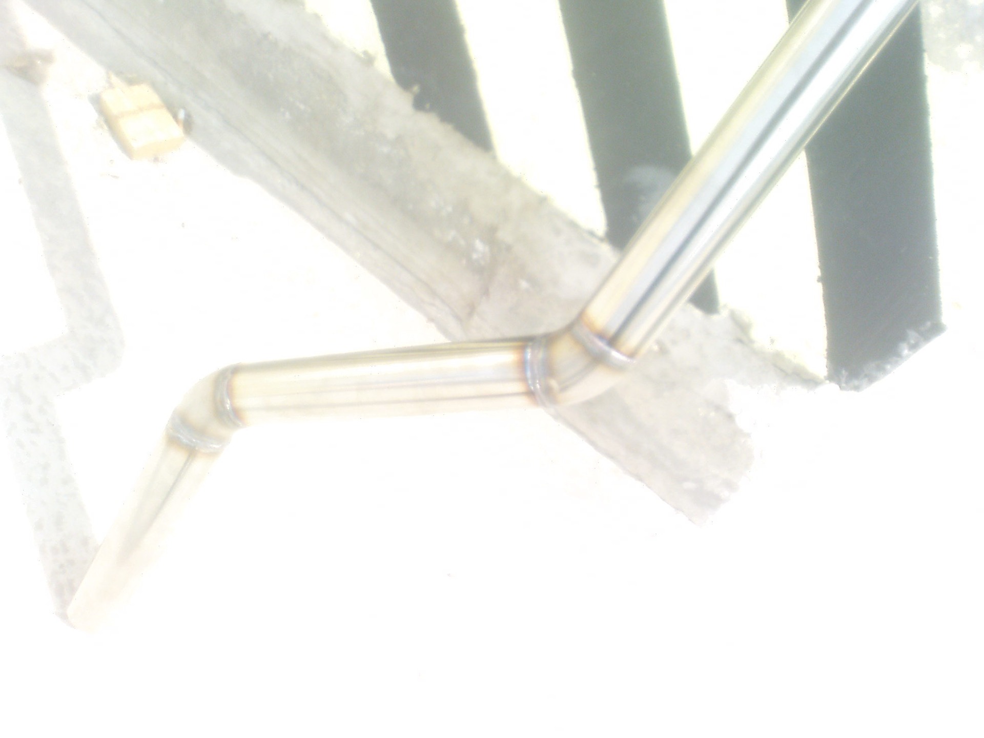

смотря какую красоту вам надо, вот примеры сварки очень хорошим специалистом, детали подогнаны на токарном станке

да нормально :so_happy: , шов видно потому что встык ,если бы был чуть толще металл и нормальные фаски или с зазором между трубами , но со вставкой из такого же материала то его практически не видно было бы , он бы был размазан .
