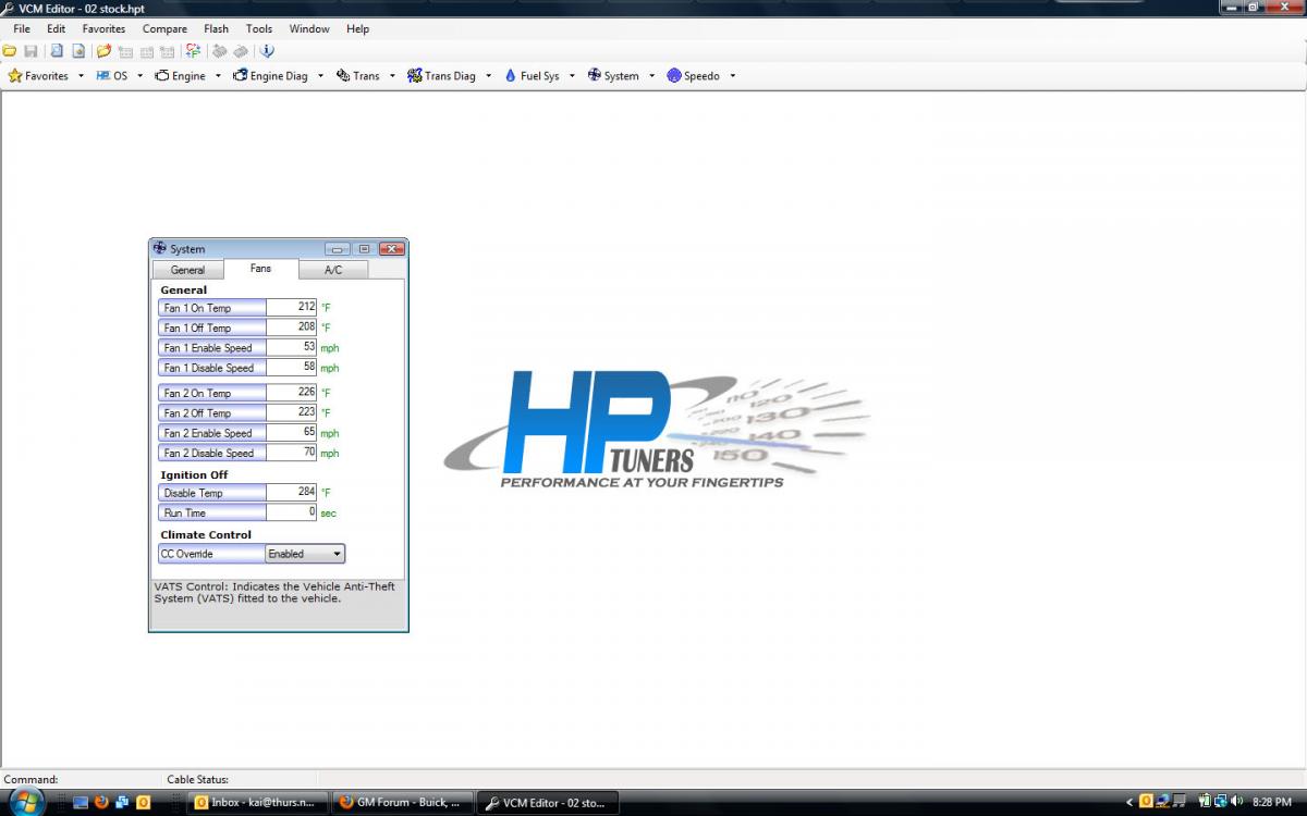

но У фаера нема программатора, он продал :wall:
Да второй блок есть для експериметнов, но к кому обратиться вот главной вопрос.
Комментарий к файлу: ВОТ ТУТ НАДО ПОДПРАВИТЬ ЗНАЧЕНИЯ

кстати и прога нужна фот такая. У пиндосов вроде не сложно все

парни а у вас есть EEPROM а то дела не бует.........??? :)

поясните плиз, атом, а что тебе в те мозги лезть, зачем, а? Вот это стоко парится, заказывать, перепрошивать и пр., что б температуру поменять??? Она что кипит у тебя??
СообщениеДобавлено: 02 сен 2011, 02:02
Сообщения: 2326
нет, если температура воздуха +35, если выше начинаются проблемы. На заморских форумах эта тема обсуждалась, в целом для увеличения мощности и сохранения целостности прокладок нормальная температура 180Ф т.е. 82С. Температуру двигателя более 100С придумали для уменьшения выхлопа и экономии топлива. С установкой термостата 180Ф и перепрошивки мозгов начинается мелкий своп движки. В США такая процедура делается за 20 бачей чуть ли не в гараже.
Заметь, что у тебя на теплой движке прием лучше. :)
