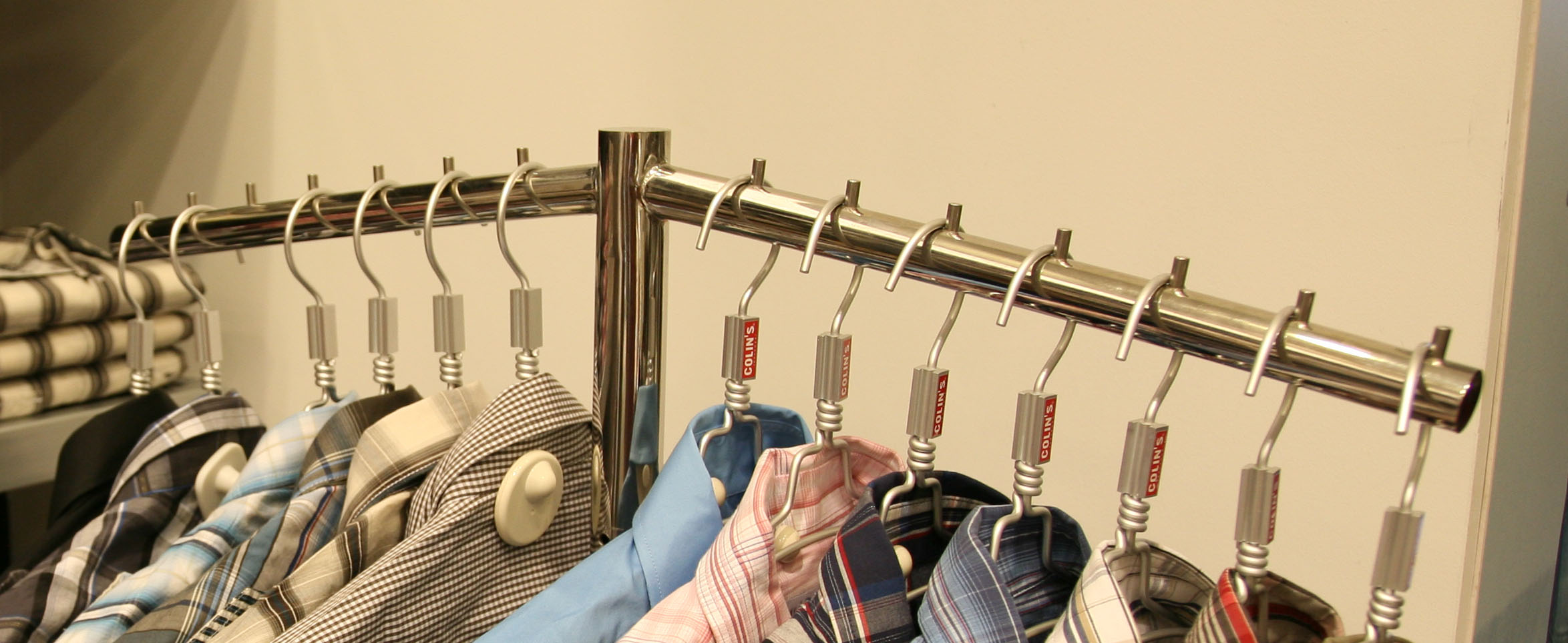

покажите мне что такое шва не видно? Вы что шутите? Шва не видно если варить без присадки (что на полуавтомате не возможно) и то только на стыке труб.
Мы в месяц варим 200-300 метров нержавейки плюс листовую, а тут такие фокусы.
 Заголовок сообщения: Re: Куплю подножки на Dodge Ram
СообщениеДобавлено: 10 янв 2012, 09:40
а что варите ?
СообщениеДобавлено: 10 янв 2012, 09:42
а что варите ?
торговое оборудование etc.ua
СообщениеДобавлено: 10 янв 2012, 09:43
:) правильно , поставить во внутрь трубы вставку ,сделать зазор между стыками пару мм и заплавить .Я что то не так говорю ?
СообщениеДобавлено: 10 янв 2012, 09:46
Я как бы тоже на заводе работал ,и не говорю того чего не знаю и не видел своими глазами .Просто может быть на сегодняшний день это невозможно уже ;)
СообщениеДобавлено: 10 янв 2012, 09:47
Вот
Untitled-1.jpg [ 291.37 КБ | Просмотров: 2852 ]
