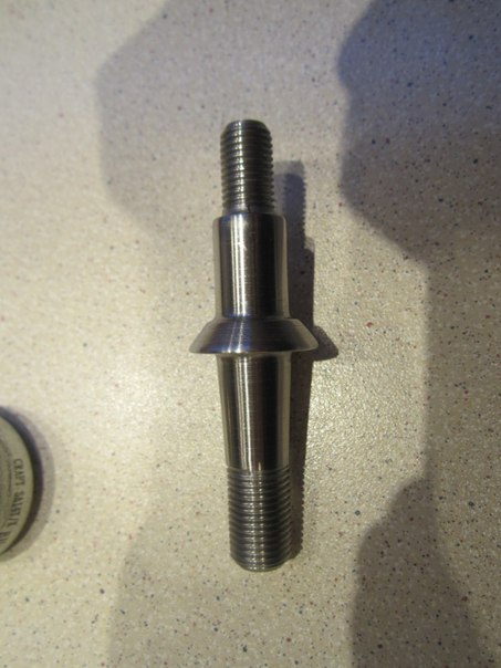

NxM писал(а):
почему же тогда именно в спорте, где машины носятся по грязюке, пылюке и болотам не ставят туда никаких пыльников?
если взять в руку шарнир, то становится понятно, что никакие пыльники там не нужны.
Ты не прав.В спорте это расходники,на пару тройку заездов.
NxM писал(а):
основное отличие их от обычных тяг - это возможность переварить намного большие нагрузки. то, что для обычных наконечников - экстремальная нагрузка, для этих - рабочий режим.
Судя по фото,то такой палец сломает быстрее чем лопнет у основания шара обыкновенного наконечника.У простого наконечника палец ломает по причине люфта или запредельного угла(при лифте как правило).У годного наконечника как правило при вывороте и упоре в колее или при ударе об препятствие лопается сошка или трещина на посадочном сошки.Переточенные сухари из капролактана+поджимная гайка на наконечнике ходит долго и нудно.Это всё из практики :hi:
я примерно такие буду делать:
1H__OQgFsAI.jpg [ 52.35 КБ | Просмотров: 2847 ]

Master0911 писал(а):
красиво, но ненадежно. в спорте машину готовят к каждой гонке. Поставишь такие шарниры, будешь их менять РЕГУЛЯРНО или пока не надоест скрип, который появится после пкрвой же поездке по бездорожью :popcorn
+100500 в спорте - это расходник. я не спорю, запас прочности у них хороший (все катлеты для оффроуда на них собраны). распространены они довольно хорошо (даже в нашем колхозе 2 магазина в которых такие шарниры продаются), но ресурс у них 0.

Виталик, ставь какой тебе нравится! Внешний вид не при чем. Смотри на надежность и долговечность.
Относительно спорта и т.д. - есть такие опоры ШС (шарнир сферический), его ставят вместо опорного подшипника под передние стаканы. Ходят нормально и долго, только смазывать и обслуживать надо чуть ли не ежедневно.
Принцип тот же и здесь.
