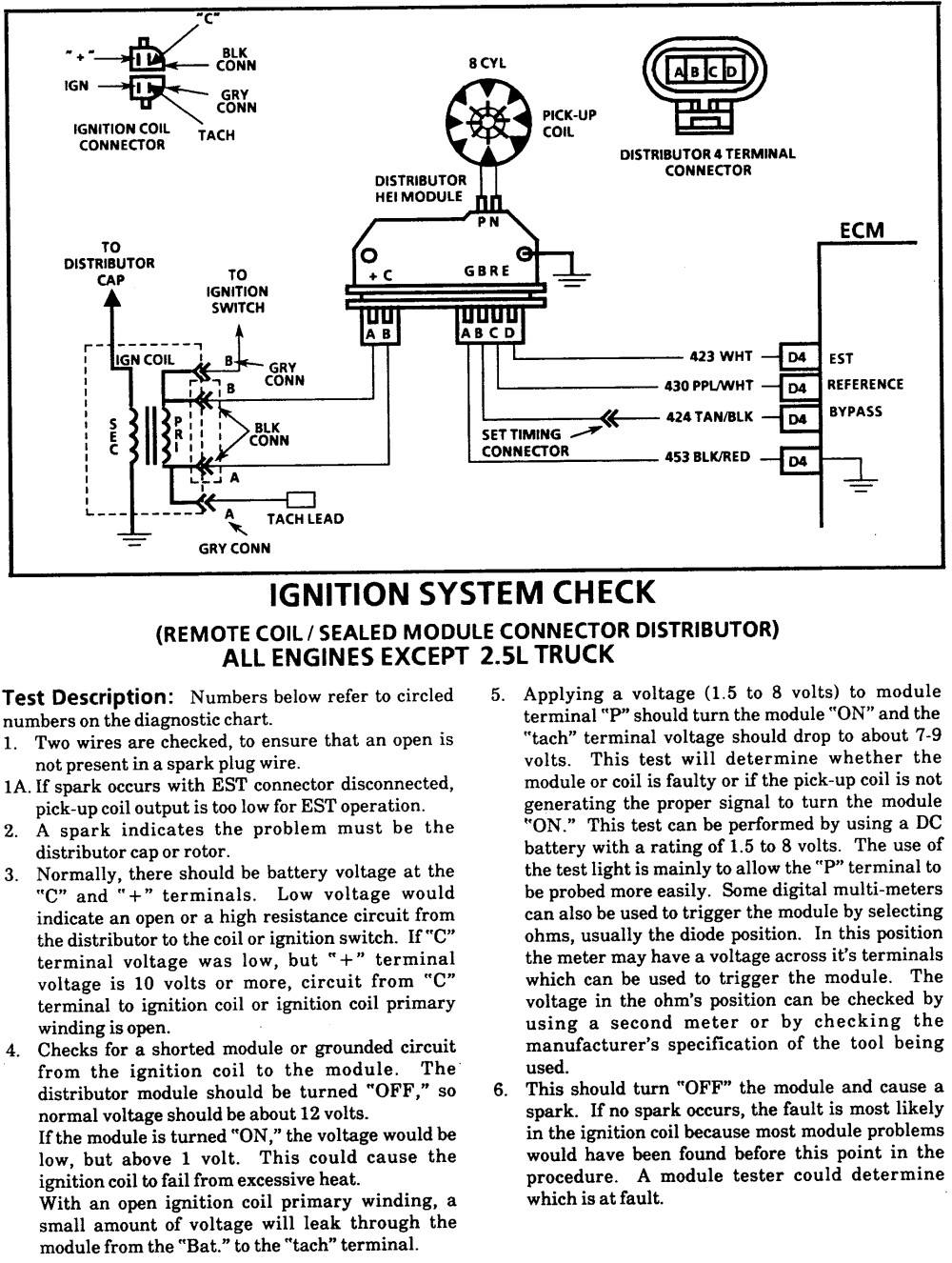

а что ты называешь электрикой. Катушку и проводки?
может быть его можно поставить на более современную машину, только тогда будет использован только 4х контактный разъем. А ту часть где 2х контактный нужно переделать, так как 1 из проводов на машине с отделной катушкой идет на замок зажигания.
Вобщем ставить его на машину моложе 86 года это колхоз
и комутаторы разные. До 86 года такой http://www.ebay.com/itm/WELLS-DR100-GM- ... es&vxp=mtr после 87 такой http://www.ebay.com/itm/GM-CHEVY-IGNITI ... es&vxp=mtr
