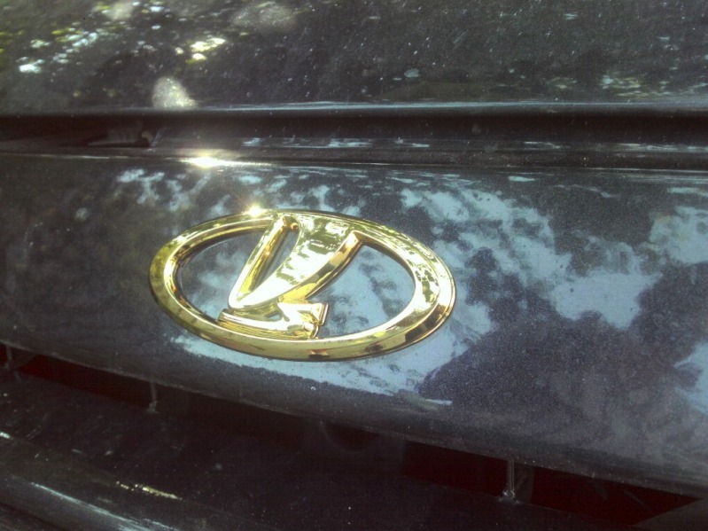

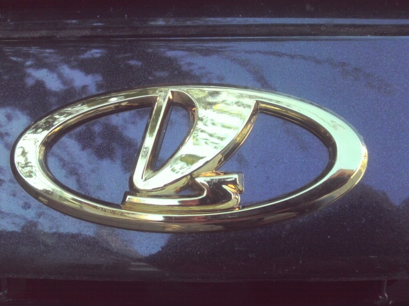

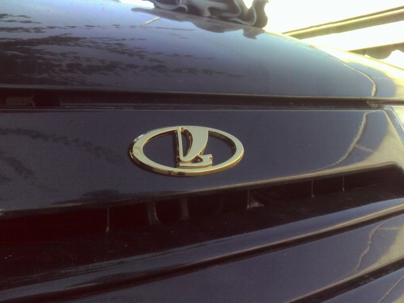

Вот пример напыления на значок ЛАДА.
Извините за качество, фото сделано телефоном.
Лада3.JPG [ 85.83 КБ | Просмотров: 2329 ]
Лада2.JPG [ 118.06 КБ | Просмотров: 2329 ]
Лада1.JPG [ 122.4 КБ | Просмотров: 2329 ]
