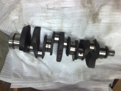

Комментарий к файлу: розточили вал ще в листопаді, корінні 0.5, шатунні 0.25.
ціна 220 грв
18032009542.jpg [ 610.62 КБ | Просмотров: 3899 ]

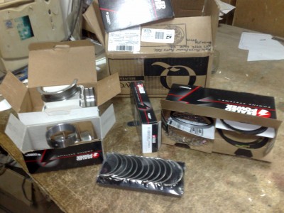

Комментарий к файлу: всі вкладиші і кільця. зверніть увагу товар коштував 130дол, доставка на львів 23.50, правда з візи зняли за доставку 39 дол. ну і нехай
18032009537.jpg [ 663.14 КБ | Просмотров: 3903 ]

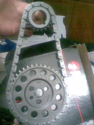

таймінг сет(ланц і дві зубчатки від сеалед павер ціна 39дол. теж важка херня)
а вага вплива на доставку.
і нова опора двигуна.
короче влітаєш десь в півтора тисячі в капремонт двигуна. але знаєш що робиш і що купуєш.
Комментарий к файлу: ланцюг грм
SEALED POWER Part # KT3372S {3 Pc.}
Timing Set - 3 Pc.; Incl. chain 9 links wide; Incl. (1) 222-372, (1) 223-619, (1) 223-620
$39.79
в 50 баків вишло до Львова
027.jpg [ 167.73 КБ | Просмотров: 3899 ]
