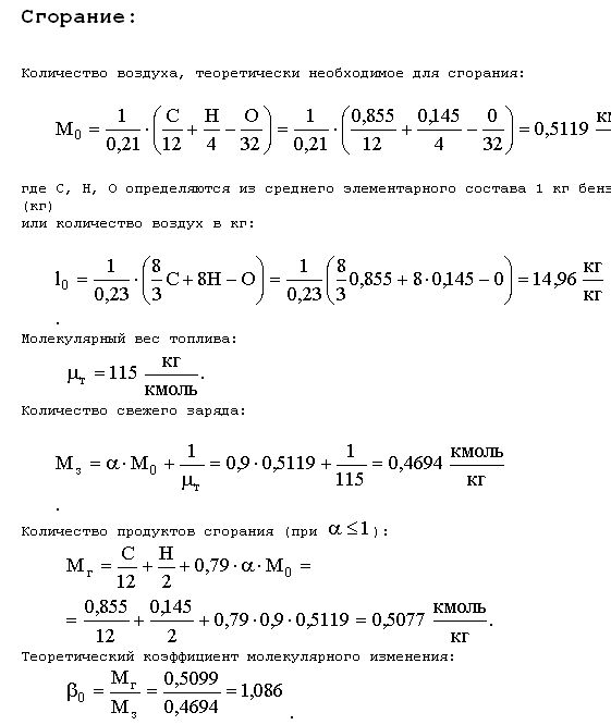

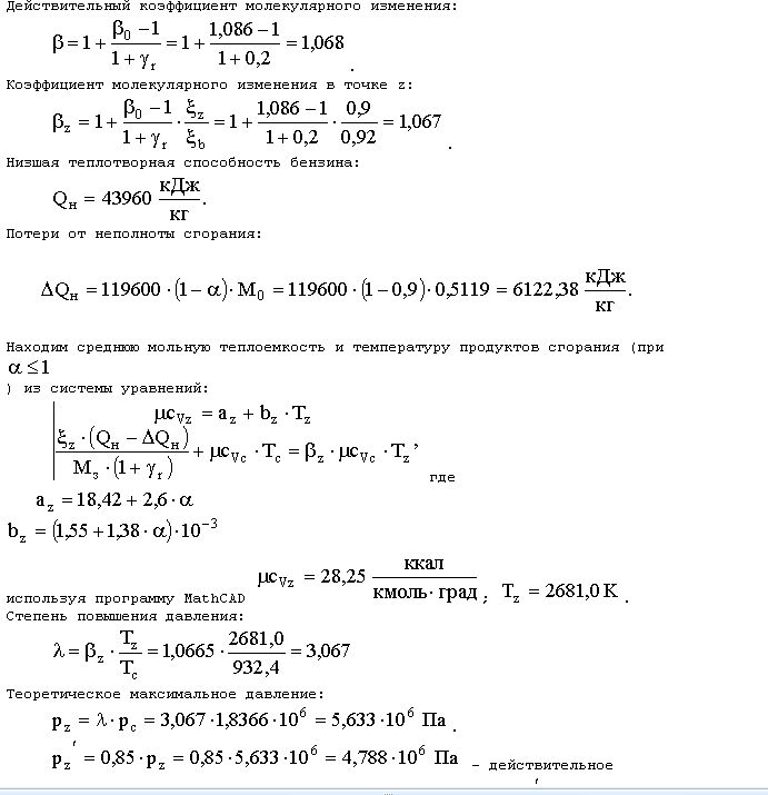

СообщениеДобавлено: 09 окт 2015, 16:02
asvodessa писал(а):
Мощность на этом компрессоре(в пределе наддува) будет одинакова,что на 2.0,что на 6.0. ;)
:facepalm
1234.jpg [ 74.49 КБ | Просмотров: 3647 ]
123.jpg [ 58.63 КБ | Просмотров: 3647 ]
