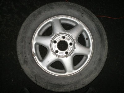

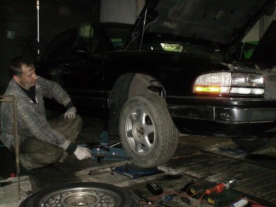

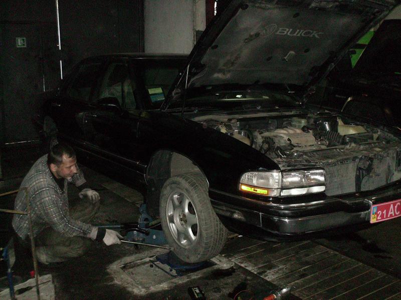

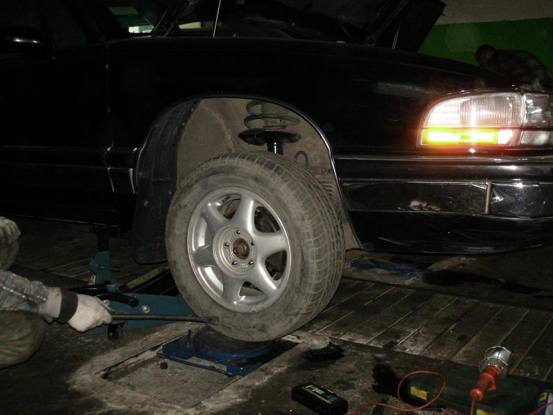

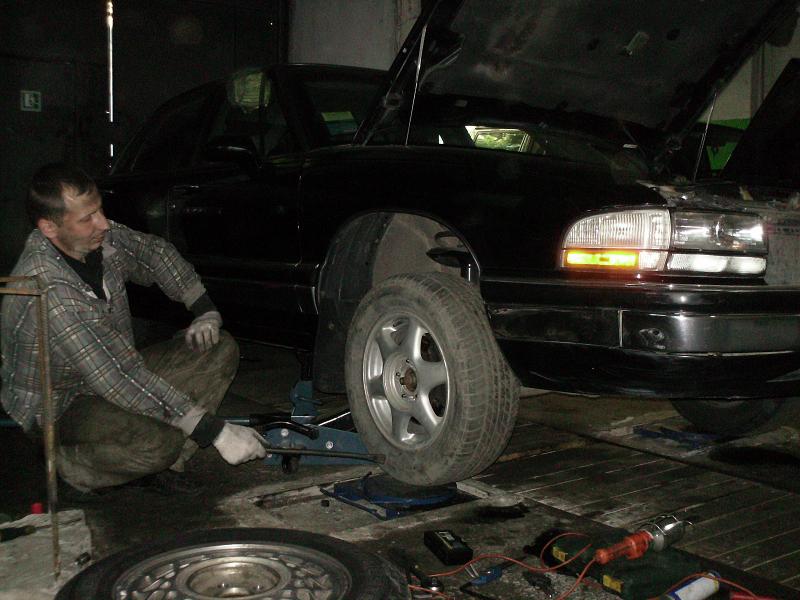

Опель Синтра , минивЭн, имеет точно такие же размеры диЦков как и Бьюик П.А. , Понт Боневилле, Одс 98, все вЭны ДЖЕМА , Се Вилль
Там подходят и ступицы , и торомзные диски , и джае цапфа с суппортами , только надо ставить все в сборе, еще много чего подходит.
Только диски от Синтры - ну совсем не смотрятся на Бьюике. ИМХО
Ты ,как технически грамотный человек , а не долбоеб-читатель и телезритель , зная размеры должен прийти и по размерам выбрать диски. И ни в коем случае не говори на какую машину. Размеры есть - этого более чем достаточно.

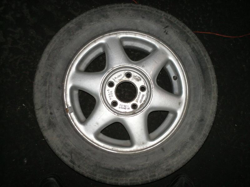

Костя
опель ведь тоже разный бывает.
Основной размеры это 4*100 и 5*110 ЕТ 33-49 , радиусы от 13 до 16.
Синтра - это редкое исключение , содранное с ам. вЭнов.
Вот тебе данный из твоего же источника по Синтре.
Sintra 97 to 99 5x115 35 to 45 70.3
Сравни сам :)
