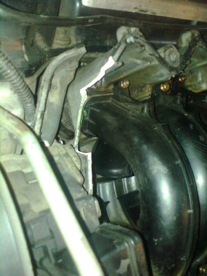

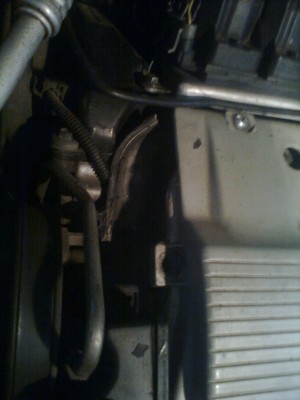

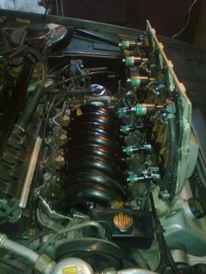

приехал в гараж...
кинул клему...
завел...
как уебало под капотом
открыл капот и слеза навернулась...
жду горе умельца который делал с возвращения с отпуска... буду бить ебало аб асфальт.. купит у меня кадиллак ублюдок.

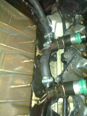

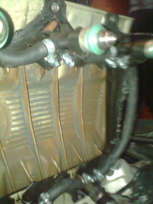

Забирая машину на той недели он меня уверил, трубки топливные все восстановил(на хамуты кинул шланги!!!это по его восстановил), подсос воздуха в коллектор впускной устранил, все чики пуки. проблема в БУД.
См фото.

пиздец, сколько я мучался чтобы привезти этот корпус с россии(((( и ему хана, неужели так тяжело сделать это, что за мастера ипать криворукии. и сказать что делал на плохом сто, нормальное все там делаю. Ну сам виноват в отпуск уехал понадеялся на человека ,что все сделает. И вот результат.

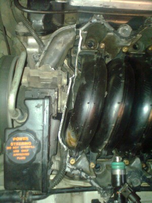

разорвало газом перегородку головы? А что за система ГБО, ну там производитель мозгов и какая комплектация? или это безиновые форсунки на резиновой самопальной рампе?

а это не газ...
это кривые руки мастера, топливные шланги на форсунки сделали по водопроводному методу и не прокатило
бензин натек в корпус коллектора входного, пары бензина пизданули.
я купил топливные шланги пластиковые, дал ему -говорю посади на горячую, да да все сделаем. сцуко баран взял на хомуты кинул и обычный масло стойкий шланг.

просто вывалился кусок корпуса , крышка целая, а кусок корпуса с правой стороны вывалился на 4 части, красным обвел.
