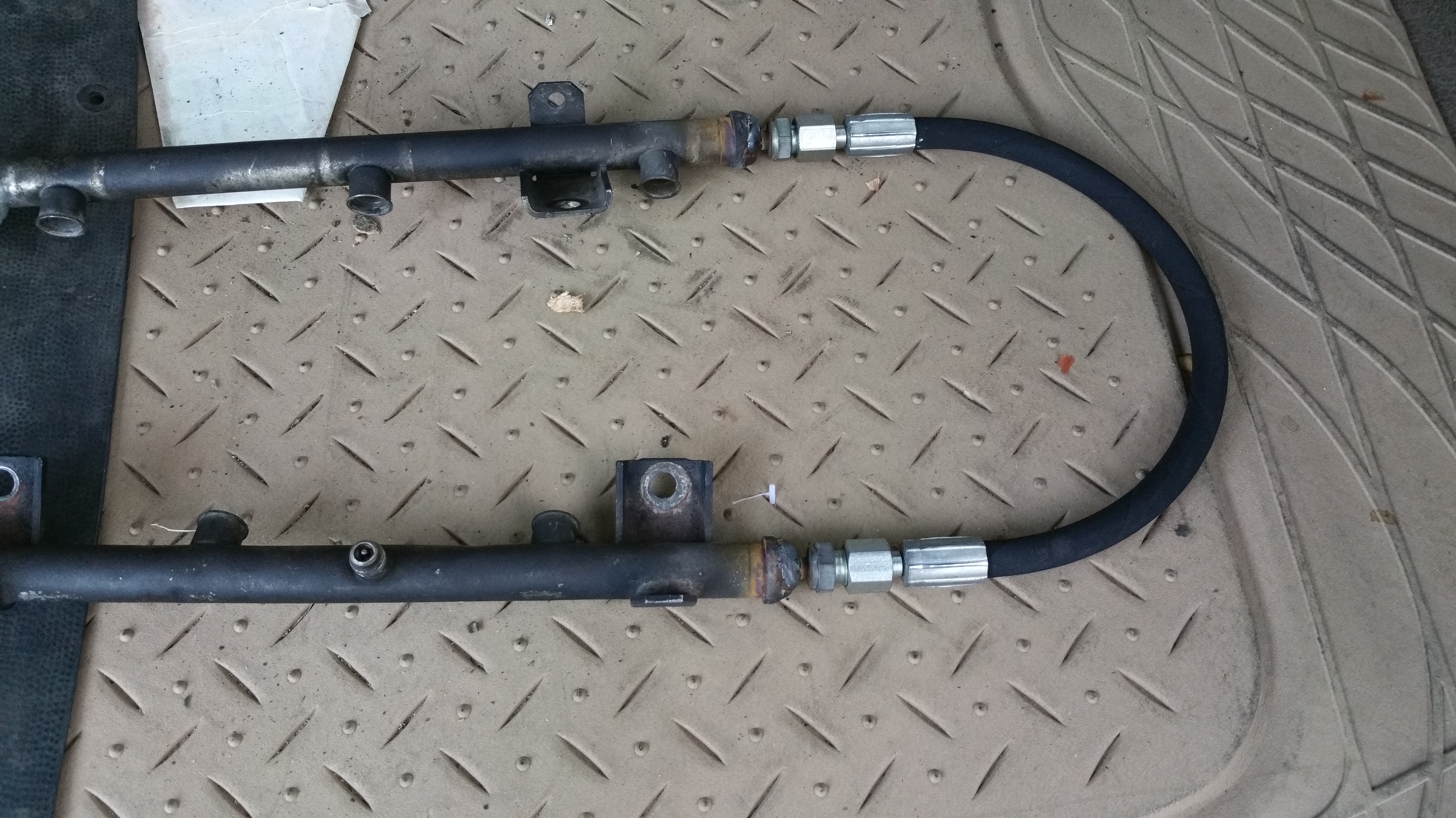

dovis писал(а):
Рационализатор :hahaha:
по итогу сделали проще :sparta
20151019_170838.jpg [ 6.22 МБ | Просмотров: 3416 ]

сварка держит :sparta потекло с форсунок ( резинки пересохли )
