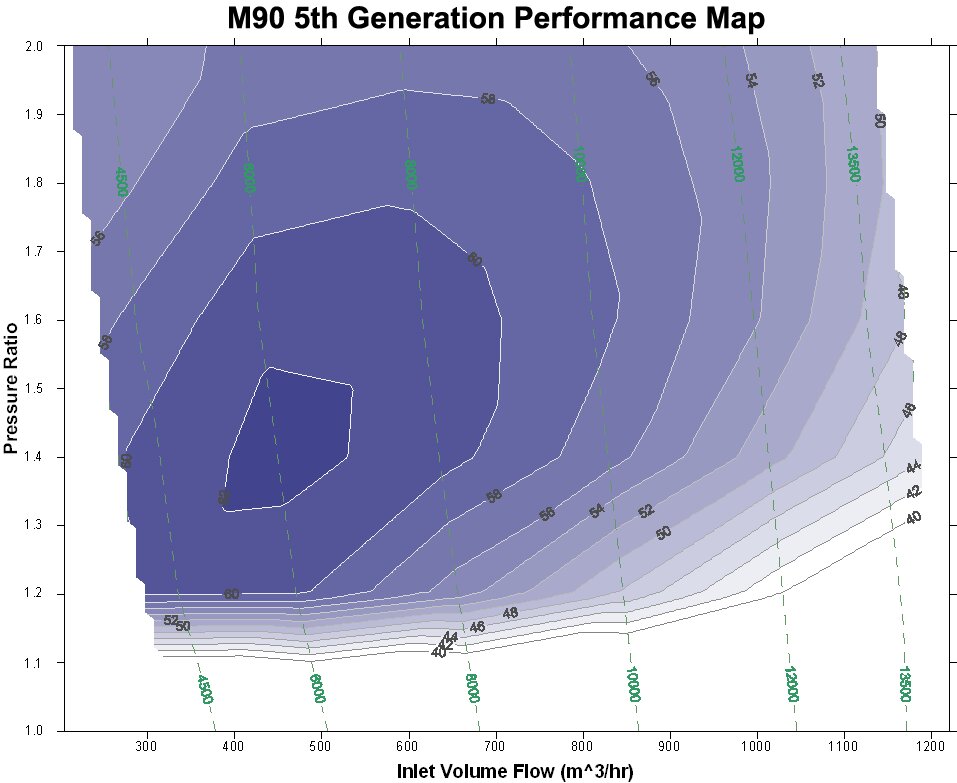

asvodessa, только давление наддува должно быть разным, чтобы получить одинаковую мощность. А компрессор штука капризная, он в достаточно узком диапазоне условий эффективен.
Вот его карта
M90 map.jpg [ 88.91 КБ | Просмотров: 3279 ]
Больше 1 бара избытка падает КПД самого компрессора, а значит и выхлоп всей системы в целом.
По поводу работы на 3.8 и на 6.2 давайте на карту посмотрим.
3.8 у нас за оборот потребляет 1.9 литра воздуха, с учетом VE пускай будет 1.5, на 7000 оборотах в минуту получается 10,5 кубов в минуту. На карте у нас кубы в час - множим на 60, и на давление наддува (пускай 1.6), получаем 1008 кубов. Это по горизонтали у нас отмечено. По вертикали наши 1.6. Проходим где-то в районе линии 12000 зеленой. Вполне себе можно жить.
Для 6.2 тоже самое будет в районе 3100 кубов в час, что явно за пределами карты. Даже если совсем без наддува, то выйдет что мотору нужно почти 2 куба воздуха в час на 7000 оборотах. То есть либо на этой частоте вращения компрессор уже будет обузой, либо нужен компрессор побольше. Край карты у нас будет на частоте где-то 3700 оборотов.
Если я нигде ничего не напутал, то согласно этих примерных прикидок, таки на 6.2 будет маловат. Если напутал - поправляйте.
