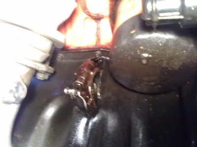

це болти-замінники заводських, вони скручують шатун докупи на колінвалі.
мій попередній мотор рознесло через недокручений шатун, через те я купляв ці болти не дивлячись :)

Подгон поршня под ноль -это шлифовка блока?

Леша, этими болтами обжимают нижнюю часть шатуна (мотыль)

Ron_Jeremy писал(а):
RaceFace
Круто!!!
от это подход!!
желаю удачи
ЗЫ
хотелось бы видеть АА которые убивают мерсы и пр.
Дякую!
Так, поршень під нуль підганяють шліфовкою. По заводу висота циліндра у GM small block - 9.025 дюйма, саме тих 0.025 і знімають. Проте, кожен блок є індивідуальний - мій, наприклад, потребував шліфовки аж 0.040!
Також, існує щонайменше 6 прокладок, які відрізняються товщиною, тому якщо хтось переборщить зі шліфовкою - не переживайте :)
