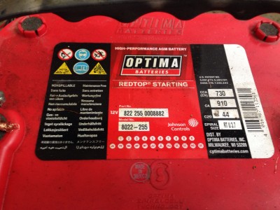

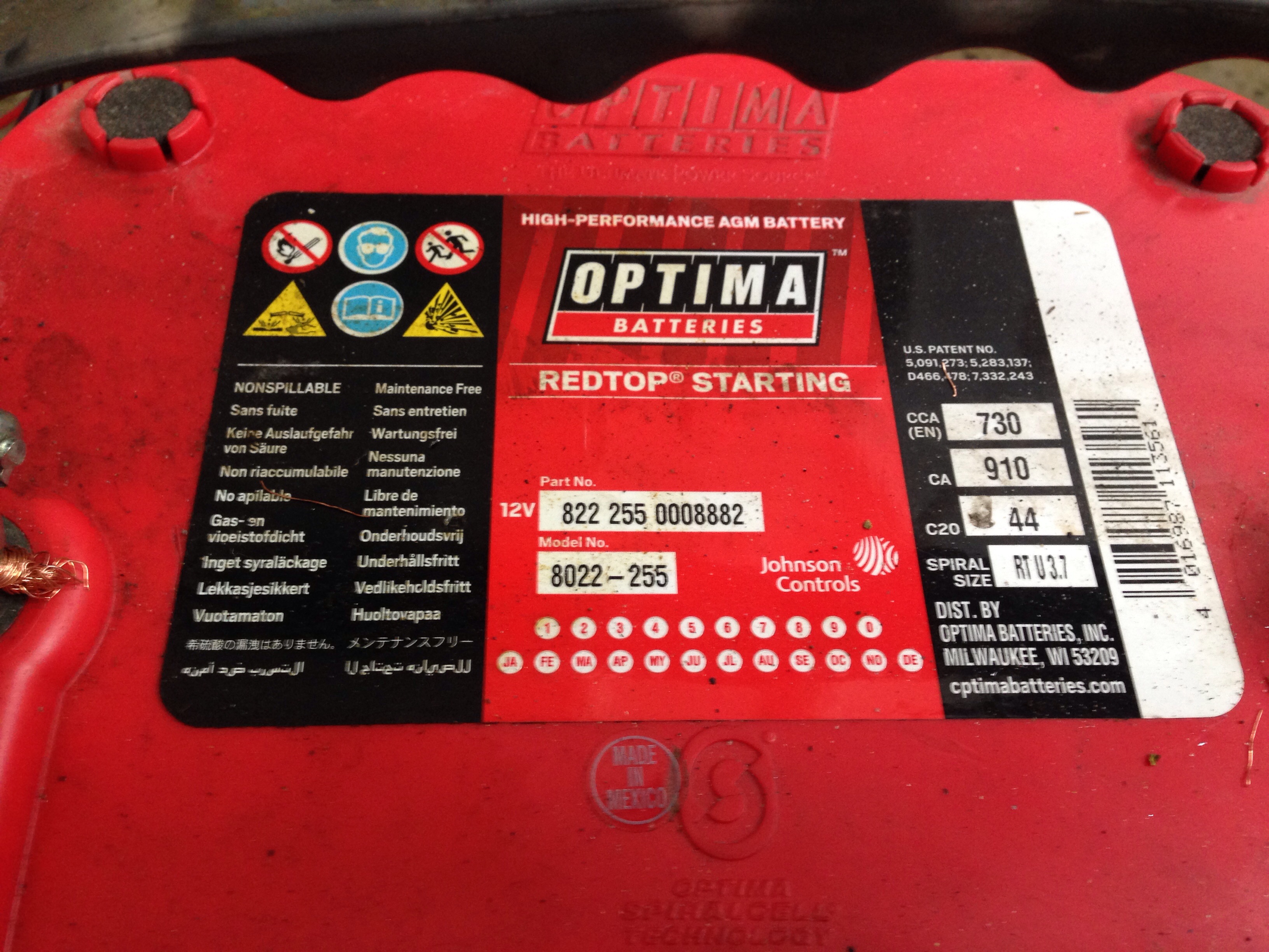

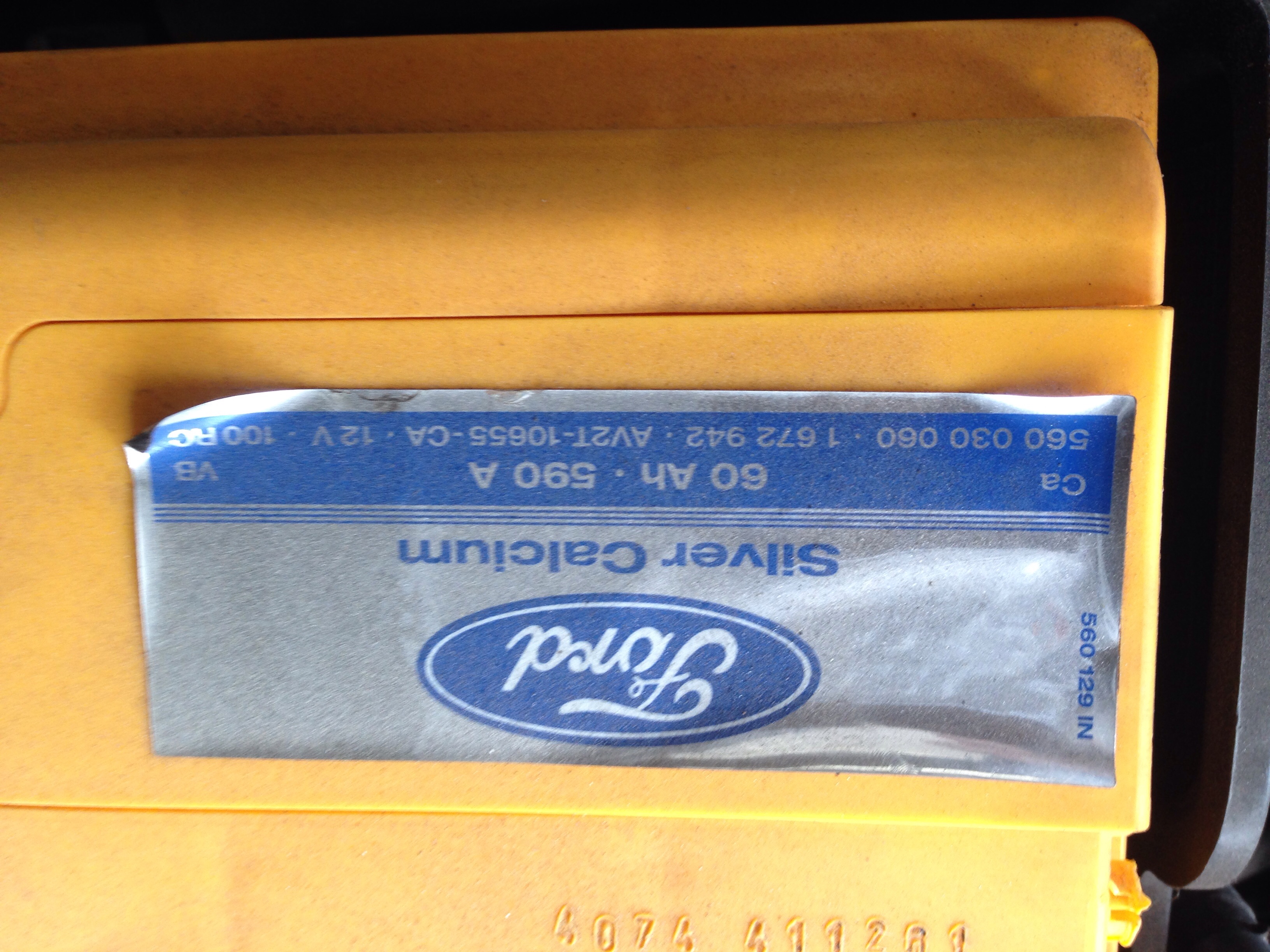

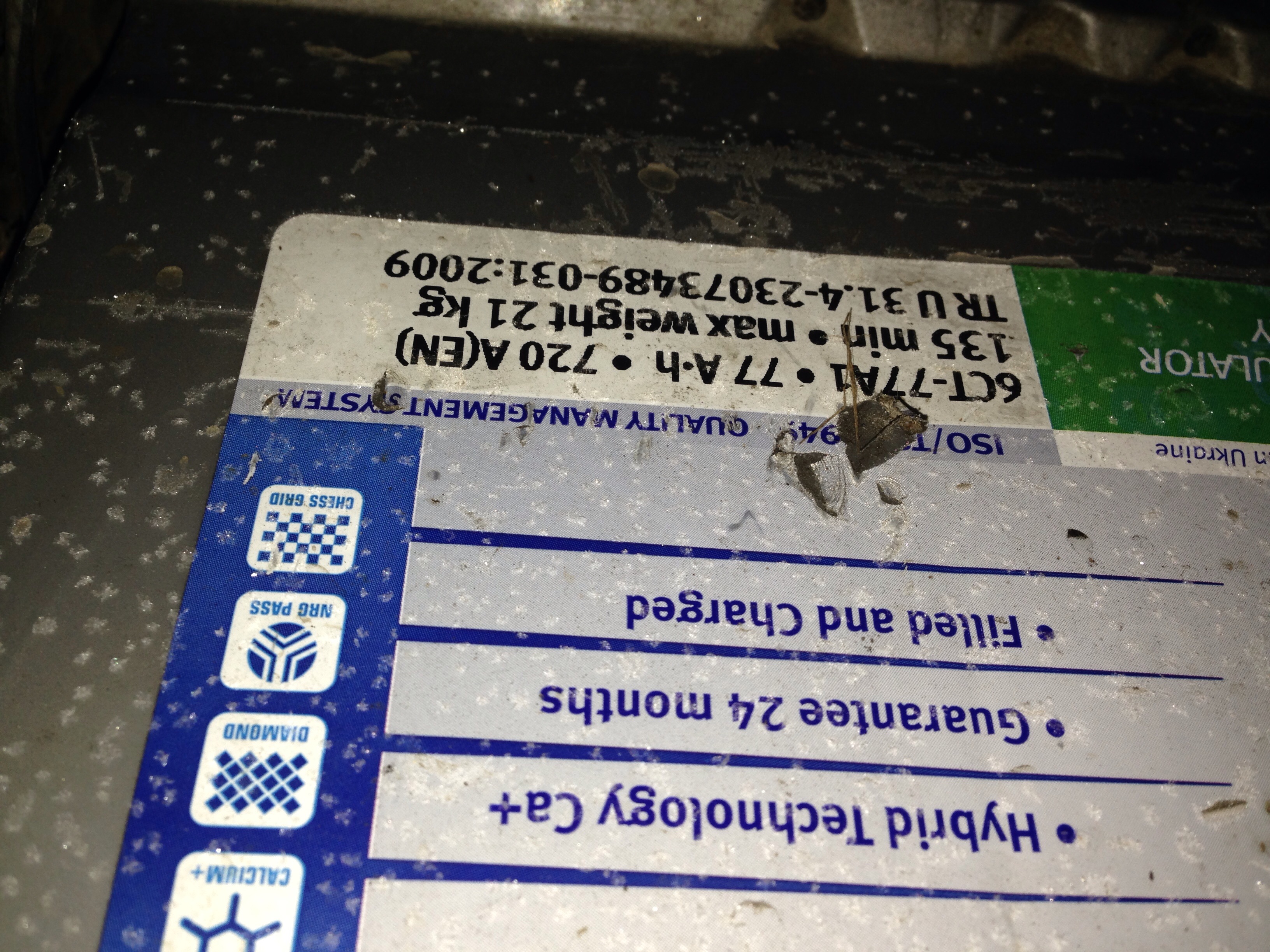

:popcorn
image.jpg [ 1.64 МБ | Просмотров: 2578 ]
image.jpg [ 2.03 МБ | Просмотров: 2578 ]
image.jpg [ 1.62 МБ | Просмотров: 2578 ]

сколько сейчас на них вольт?

СообщениеДобавлено: 05 дек 2014, 11:20
Это все живые акб - вольтаж не мерял - но всетаки зима и надо быть готовым к ....
Оптиму посадил сильно когда мотор работал и запускался
