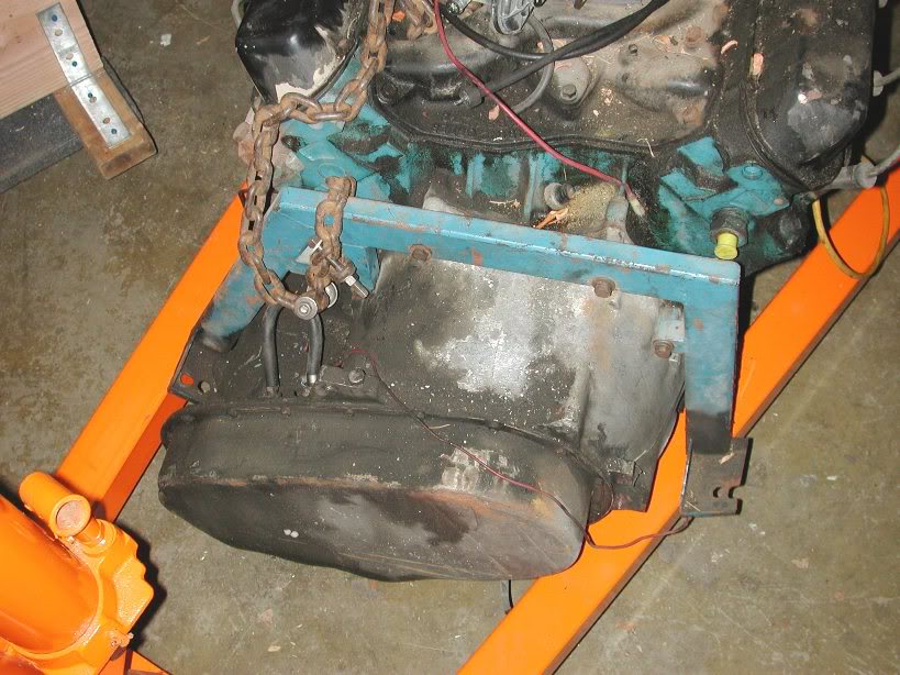

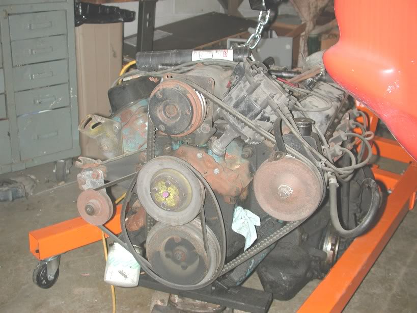

Трохи полазил по тырнету по поводу кадилловских кпп. Компоновку ПП+ продольно двиг надыбал только у Эльды и Торонадо с 3-х ступенчатой акпп Turbo-Hydramatic 425 . Реализация ПП там конечно интересная. Расположение КПП параллельно двигу с передачей момента от ГТ на "планетарку" при помощи цепи, это нечто.
Как пристыковать такое к Фордовскому пихлу-х.з. Я думаю могут возникнуть нюансы как при стыковке к двиглу, так и при установке на машину. Мнение не специалиста, посему могу ошибаться.
Забавная конструкция :crazy: Но принципиально не подойдёт под мою задумку. Хотелось бы конечно найти Американскую коробку которая как родная станет на фордовский в8 именно такого формфактора как на фото в первом посте. Если найти не удастся придётся таки колхозить переходные плиты на немецкую коробку.
